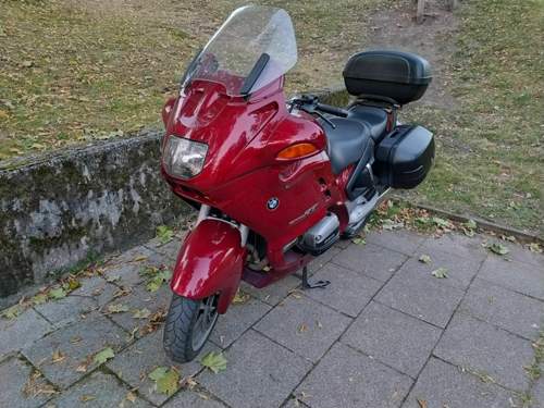

Hat eigentlich einer schon Mal von euch eine Batterie verlagert ?
Und zwar fahre ich eine BMW R1100Rt..
Das Problem was ich habe ist das ich in der Garage keinen Stromanschluss habe und damit sie auch nicht über Winter anschließen kann.
Somit muss ich jedes Mal die Seitenverkleidung abnehmen.. und das ist zum....
Also habe ich mir gedacht warum setze -baue ich sie nicht einfach in den Seitenkoffer..
Hat das schon einer von euch gemacht und kann mir Tips geben ??
Das Kabel sind ja am Ende mit einer Öse versehen (um sie an die Batterie zu schrauben..)
Ich hatte vor das neue Kabel was dann zur Batterie geht auch an jeder Seite mit einer Öse zu versehen..
Die eine Öse halt dann für die Batterie und die andere Öse mit der schon vorhandenen mit Hilfe einer Schraube mit Mutter zu verbinden..
Als Batterie angeschlossen an kabel..
Kabel Ende auch mit je einer Öse und dann rot mit rot .. Öse auf Öse und dann mit einer schraube verbinden.... Isolieren fertig
Würde das funktionieren ?
Welches bzw wie dick müßte das Kabel sein ??
Vielen Dank erst Mal für Eure Hilfe und Ideen..
Batterie würde im Koffer natürlich richtig fest angebracht
