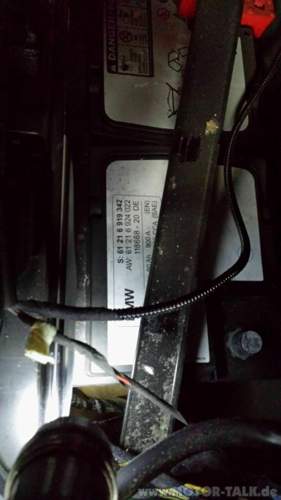

Moin zusammen !
Meine Batterie ist auch kaputt gegangen , möchte nun eine neue haben aber weiß nun nicht was ich brauche ! Auf der Batterie stehen folgende Nummern drauf , ist original BMW :
S: 61216919342
AW: 61216924022
118668 - 20 DE
90 Ah 900 A
Ich habe hier " Klick mich " nachgeguckt nur finde ich da nicht die Nummer die auf meiner Batterie drauf steht ! Welche habe ich denn nun und welche brauche ich ? Wenn d8ie die Batterie nun welchsel mache ich das mit einer Ersatzbatterie so das der Wagen nicht Stromlos ist aber warum muß ich dann die neue Batterie anmelden wenn genau die gleiche rein kommt ? Bitte um Eure Hilfe zu meinen beiden Fragen !
Ach so :
BMW E61 530D , Bj 06/2007 , zu 2.1: 0005 , zu 2.2 AIJ falls das gebraucht wird !
Für das Geld bekommst du eine AGM-Batterie die viel besser als eine Blei-Batterie ist.

Hier mal nen Bild von der Batterie , ist schwarz und original !
20140218-163440
Ist eine AGM. Es gibt keine "klassische" Batterie 90Ah von BMW die 900A Strom liefert, das können nur die AGM, und AGM bei BMW sind immer schwarz.

Danke Hobbyschrauba ! Also brauche ich eine 90A 900 AGM Batterie ? Richtig ? Und wenn ich dann diese neu habe muß ich sie im Wagen anmelden , auch richtig ? Gibt es jmanden bei mir in der Nähe der mir das machen kann ? Habe vor 14 Tagen auch nen neuen DPF eingebaut , muß ich den auch im Wagen anmelden ? Kann das auch jemand machen wenn es muß ? 49504 Postleitzahl !
