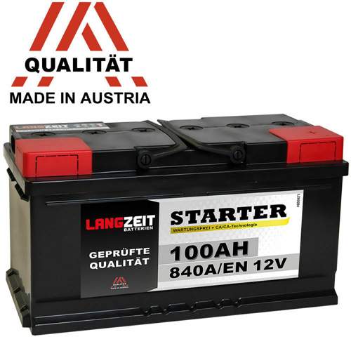

Hallo Leute,
es wird Zeit meine Batterie zu tauschen. Jetzt habe ich 8K0 915 105 E (450 A,95 AH siehe Bild 1) drin.
Meine Frage ist jetzt welche ich einbauen kann?
Ich habe folgendes Angebot (siehe Bild 2):
http://www.ebay.de/itm/201212125116?...
Die Spannung [V]: 12 muss gleich sein.
Die Batterie-Kapazität [Ah]: 95 muss die auch gleich sein ?
Und die Kälteprüfstrom EN [A]: 450 muss die auch gleich sein?
In welche Richtung darf ich die AH und A ändern?
Vielleicht könnt Ihr mir ja ein paar Angebote mitsenden..danke

Jetzt verbaut
Angebot
Die würde ich nicht verbauen.
Diese ist Topppp.
Artikelnummer eBay: 121080603378
