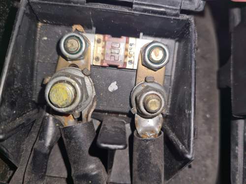

Wenn ich das richtig verstanden habe ,nachdem ich alles durchgelesen habe, bleibt beim Cabrio als allerletzte Option nur das Rücklicht zu killen.

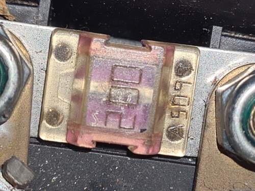

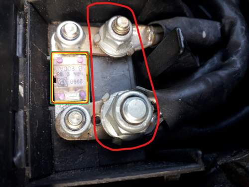

"Gibt es evtl eine Sicherung die als kaputt gegangen sein könnte".
Die "Brücke" zwischen den beiden Pluspolen, (grün-rot-gelb umrandet)
sollte eigentlich eine 200 A Sicherung sein... 🙂
Exemplarisch unten ein Bild vom W 202.
1
Das sieht bei mir so aus .
20230516

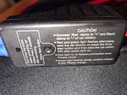

Ich kann mich irren, aber ist das vorne nicht nur ein kabel direkt von der Batterie, sprich eine 30 oder B+ wie mancher sagt. Wenn er da den Booster angeklemmt hat, dann hätte es heftig funken müssen, sofern der Booster Dampf hat.
WAS für ein Booster bzw. Starthilfe-Akku ist das denn?
Wenn das so ein Gerät ist:
https://www.hornbach.de/.../?...
Dann kann der Schalter in der kleinen Leistungselektronik in dem Kästchen der Kabel defekt sein. Wäre auf dem Ding Saft gewesen, und er hätte da rund 600 Ampere Spitzenleistung aus dem Akkupack draufgeknallt, dann wäre diese 200 Ampere-Sicherung rausgeflogen, aber kaputt dürfte da nichts gehen. Da die Batterie des Autos leer ist, ist auch nichts mit Reihenschaltung und folglich 24 Volt.
darüber hinaus haben diese kleinen Kästchen die in den Akku gesteckt werden einen sehr sehr kleinen Knopf (ca 2mm) den man betätigen muß, wenn gar kein Strom mehr vorhanden ist, dann liefern diese Teile für ca 15 Sekunden Strom. Nur wenn noch Restspannung vorhanden ist, funktionieren diese kleinen Teile ohne Knopfdruck.
Also prüfe mal dein Akkupack oder Jumpstartpaket oder Booster, ob da überhaupt Saft rauskommt, bevor du am Auto Hand anlegst.
und ja, ohne Strom geht kein Zündschloß, weil es keinen Schlüssel erkennen kann und damit die elektrische Lenksäulenverriegelung nicht öffnen kann.
Also prüf deinen Booster, bin mir recht sicher, der geht nicht.
Folgenden z.B. habe ich:
https://www.ebay.de/itm/362875913317?...
Damit kannst auch 2 V8 mit total leerer Batterie starten, ehe er in die Knie geht. Und wenn du den Ebaylink mal anklickst, da ist links auf Bild 4 das kleine schwarze Kästchen mit den Stromklemmen. Darauf siehst du die beiden LED, und rechts daneben das kleine Knöpfchen, auf das man drücken muß, wenn die PKW-Batterie völlig tot ist. DAs ist einfach eine extra Kurzschlußsicherung, denn wenn du die Klemmen zusammenbringst, passiert erst mal gar nichts, die bekommen entweder Strom wenn an den Klemmen noch Batterie-Reststrom vorhanden ist, oder aber wenn man dieses kleine schwarze Knöpfchen reindrückt, wozu man entweder gute Fingernägel braucht, oder kleinsten Schraubendreher, Büroklammer oder Streichholz.

Also Strom konnte bei deiner Aktion nur vom Pluspol zum Minuspol des Boosters Fließen (möglicherweise über die Sicherung im Plusanschluss).
Kann also nur die Sicherung im Booster oder die im Plusanschluss zerstört worden sein!
Reparier das , dann ausschließlich zum öffnen des Kofferraums , den Booster vorn im Motorraum Anschließen , um den Kofferraum zu öffnen , der Rest (Startversuche ect.) nur über die (geladene/oder mit Booster unterstützte) Batterrie im Kofferraum !!!!

Diese kleinen Pluspole im Motorraum nur dazu nutzen, um per Funkschlüssel die Zentralverrieglung zu öffnen. Willst du damit starten, dann sein dir klar, das du im Falles des falschen Poles der beiden über die kleine 200 Ampere-Sicherung einen Anlaufstrom von locker 400 Ampere schickst, was die Sicherung zerstören kann. Und klar, wenn die Sicherung defekt ist, dann fehlt deiner PKW-Elektronik an allen Ecken und Enden der Strom. Haben zwar einige schon gemacht... aber ratsam ist das nicht. Beim 208er den Starthilfestrom direkt an die Batterie klemmen.
Danke für den Hinweis mit den kleinen Knopf.
Hab mir mein booster noch mal angeschaut, und die Anleitung noch mal zur brust genommen.
In der Anleitung selbst steht es nicht sofort ersichtlich, aber nachdem ich das übersetzt habe,heißt es wohl das es einen Tiefenentladungs Taster ist .
Werd es damit noch mal versuchen.
Hoffe es bringt den erhofften Erfolg.
Danke und Gruß

Sollte die 200 A Sicherung (auf deinem Bild) noch intakt sein, spielt der Pol keine Rolle...
Für den Fall das sie doch durch ist !??
