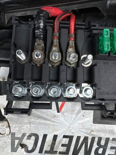

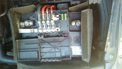

Ich habe mal eine Frage und zwar sind auf dem Kasten die Sicherungen verbaut oder nicht? Also oben drauf sehe ich keine aber können die unter dem Plastik verbaut sein?
Danke für die Antwort im Voraus

Da fehlen alle Sicherungen. Das sieht irgendwie vermurkst aus. Springt er überhaupt an?

Ne hab noch nicht probiert aber vorher sprang er an, ja
Dieser Sicherungskasten und Sicherungen brauchen eine gründliche "Revision"; Brandgefahr !
Das kommt sonst nicht gut.
Der ist nagelneu 😮

Dann sollten die Sicherungen darunter sein; wird eine neue Bauart sein ?! (auspiepsen!)
Der Kabelschuh am Generatorkabel (dick, und mit Scotch eingewickelt) hat schon mal geschmoort.
Daran ist schon mancher G4 ins Jenseits befördert worden.
Ich rate Dir diesen auf jeden Fall neu zu machen. Meistens muss das ganze Kabel neu gemacht werden weil das alte zu kurz ist. Den Kabelschuh muss Du eh professionell aufpressen lassen (!) beim Autoelektriker (kosten wenig, wenn überhaupt) wenn Du das Werkzeug nicht hast dazu, sonst schmoort dieser wieder vor sich hin bis er dann abbrennt. Es darf kein Zunder in der Pressung entstehen können.
Das wurde hier schon öfters behandelt.
(ist leider eine Eigenerfahrung..)

Der Kabelschuh am Generatorkabel (dick mit Scotch eingewickelt) hat schon mal geschmoort.
Ich rate Dir diesen auf jeden Fall neu zu machen. Meistens muss das ganze Kabel neu gemacht werden wel das alte zu kurz ist. Den Kabelschuh muss Du eh professionell aufpressen lassen (!) beim Autoelektriker (kosten wenig, wenn überhaupt) wenn Du das Werkzeug nicht hast dazu, sonst schmoort dieser wieder vor sich hin bis er dann abbrennt. Es darf kein Zunder in der Pressung entstehen können.
Das Kabel für den Generator siehst du auf dem Bild garnicht, da ich den noch nicht angeschlossen hatte aber das Kabel für den Generator ist sowieso schon neu gemacht worden ich glaub das was du meinst ist das ABS Kabel wenn mich nicht alles täuscht
Unabhängig von der Funktion:
Die Pressverbindung am 16mm2 Kabelschuh ist verzundert; die Kupferlitzen sind dunkel verfärbt/angebrannt ! Da hilft auch das Klebeband nichts mehr.
Bei den beiden rechts sieht man die Kupferlitzen noch kupfrig einigermassen.

Oh okay dann werd ich da mal ran müssen.
