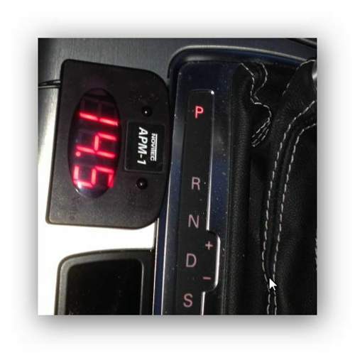

Ich hatte eine Zeitlang eine Voltanzeige im Ziggianzünder.... dort konnte man gut sehen wie die Spannung abnimmt wenn verschiedene Sachen benutzt werden und wie sie in die Knie geht beim Starten...

@derSentinel schrieb am 4. Dezember 2014 um 21:08:40 Uhr:
so ein Teil habe ich aktuell auch wieder dran, ich habe die Tage schon mal ein Bild angehangen aber vor lauter (gerade aktuellen) Batteriethreads blicke ich nicht mehr durch wo das war - es geht ja auch mal wieder in Richtung Winter.... 😁
Ashampoo-snap-2014-11-24-22h39m47s-001

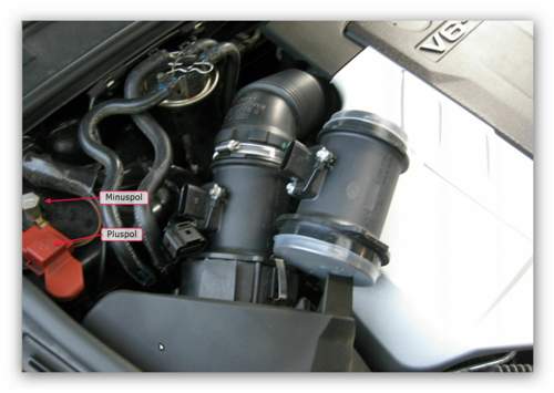

Hallo!
Wie ladet man die Batterie?
Will heute nachmittag die Batterie aufladen. Muss ich die vom Auto abklemmen, oder kann ich die so lassen und einfach Ladegerät anschließen??
Mfg
So lassen wie es ist und das Ladegerät im Motorraum an die Fremdstartpole auf dem rechten Radhaus anschließen.

Die Batterie kan auf zwei Weisen geladen werden:
1. Eingebaut im Auto, über die Fremdstartpole unter der Motorhaube, auf dem rechten Radhaus. Der Batteriemanager versorgt die Batterie dann mit der notwendigen Spannung.
2. Komplett ausgebaut (erst ausbauen wenn alle Regler in Ruhestellung sind (Warnleuchtlampe aus). Dann kannst du einen x-beliebigen Lader ankoppeln und die Batterie aufladen. Es gibt sogar Ladegeräte die eine Aufarbeitung der Batterie bewirken, zum Beispiel von Optimate (eigentlich für Motorradgebrauch, aber auch für Autobatterien tauglich bei längerer Ladezeit).
Möglichkeit 3. eingebaut und + Pol vom Ladegerät an + Pol von Batterie und - Pol vom Ladegerät an den vorgesehenen Anschluß vom Batteriemanager 😉
Nicht alle Dicken haben diese Anschlüsse im Motorraum, meiner z.B. hat sie nicht.
Avant hat die vorne, einige Limo haben da nichts !

@kilicbey25 schrieb am 5. Dezember 2014 um 06:32:52 Uhr:
@luckyman-v6-4m schrieb am 5. Dezember 2014 um 04:43:10 Uhr:
Hallo, dachte das man Ladegerät direkt am Batterie anklemmen???
Hast du Vllt. Bilder wo ich im Motorraum anschließen kann?
Mfg
Motorhaube auf und dann links oben. eigentlich nicht zu übersehen.
fast richtig denn es ist rechts, ich hänge mal ein Bild an 🙂
