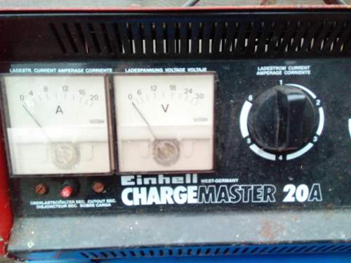

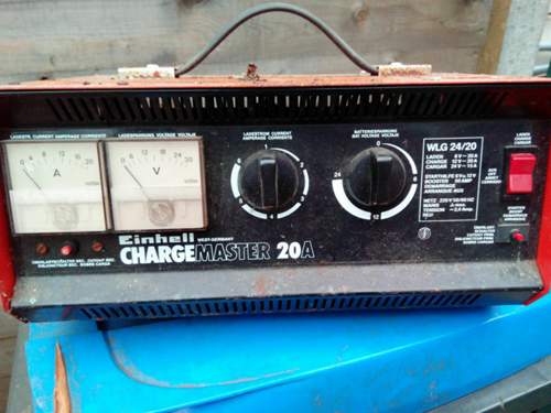

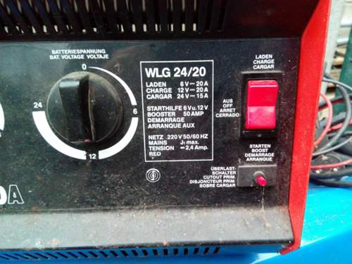

Eine frage noch bitte.
Ich habe eine ältere Ladegerät ( Siehe Bilder )
Auf was soll Volt und Ampere stehen?
mfg:
Die Spannung unbedingt auf 12 Volt. Die Stromstärke (Ampere) je nach Bedarf.
1 A wäre eine schlichte Erhaltungsladung, alles darüber wird dann eine "echte" Ladung.
Gruß, lippe1audi

@kilicbey25 schrieb am 5. Dezember 2014 um 16:00:15 Uhr:
ok, vielen Dank.
Auf was soll Volt und Ampere stehen?mfg:
lass es so stehen wie auf dem Bild aber klemm das Teil ab wenn die Stromanzeige gegen null geht. Also nicht anklemmen und nicht über Nacht dran lassen. Sieht so aus als ob das Altertümchen keine Laderegelung hat und permanennt den eingestellten Strom einspeist. Das hätte zur Folge das die Batterie überladen wird und sogar platzen könnte...
