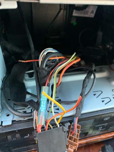

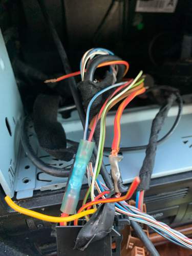

Schau das beim Radiio nichts angeschlossen ist ev. CAN Busadapter, Phantomspannungsadapter(Antenne) oder auch an dem ZF anschluss(dünnes abgeschirmtes HF kabel).
Hab mal ein Bild gemacht von dem Salat vllt hilft das
Bilder
Dieses ro/ge Kabel pin 7 am Schwarzen Stecker.
Da wurden zwei Kabel angeklemmt.
Wo gehen die hin?
Vermutlich ist eins Zündungsplus kl15, miss mal ob da eine Spannung anliegt oder trenn diese voneinander.
Am Antennenkabel gibt es keinen Adapter?
Sieht auf dem Bild nur so aus geht ein Kabel nur drauf sorry schlecht geschossen.
