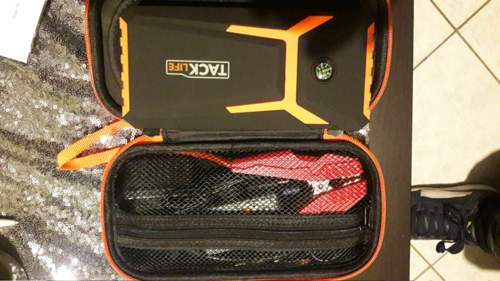

So als Notstarter ist das hier (siehe Bild )ungeschlagen.
Vor allem wenn keiner zum überbrücken in der Nähe ist. Hab damit schon mein V8 Alteisen angeschmissen.
20200229
. . . und was soll das kopfstehende Bild jetzt konkret darstellen ?
So 'ne Art Power-Pack-Akku ?
Ja, sowas ist das.
