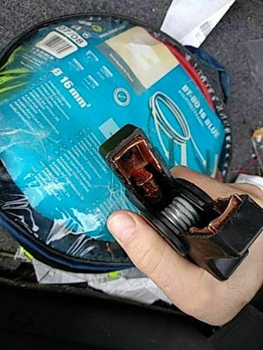

Fyi, "dickere Kabel" sollten auch aus Kupfer bestehen und nicht nen Kupferkern haben mit bissl Alu drum rum. So was kommt leider vor und ist nur billiger Mist.
Das ist das Kabel, ich vermute es ist schlecht.
Die Nummer ist 4006825536539
Die Zange hat nur auf einer Seite Kontakt.
Wahrscheinlich war es Recht billig.
2020-02-27-09-01
Das hat zwar nur 16 qmm und nicht 25 qmm, das sollte für deinen Benziner aber ausreichen.
Ist zwar offiziell nur bis 2.500 ccm vorgesehen, trotzdem wird das nicht die Ursache deines Problems sein.
Solche "Spielzeug"-Kabel kannst nehmen, wenn die Batterie noch nicht restlos leer ist und nur der letzte Kick fehlt, aber für 'ne ziemlich oder komplett leere Batterie brauchst eben einfach was Besseres ;-)
Hab von diesen "einseitigen" Plastikklemmen schon welche gesehen, da wurden diese eingesetzten Metall-Klemmen-Stückchen (bei längerem Gerbrauch und oder höherem Stromfluß) soo warm/heiß, daß sich die Plastikklemmen an der Stelle verbogen haben . . . und bei anderen brechen alterungsbedingt die Plastik-Scharnierstellen . . . Spielzeug eben . . . nur was für mal kurzen Gebrauch und den letzten Kick zu geben, aber echt nix für langfristige Nutzung.
Meine Kabel haben Voll-Metall-Klemmen, 25 mm², und von so einem "zerbröseltem-Plastik-Klemmen"-Kabel hab ich mir auch noch die Kabel an die Klemmen gelötet ---> hab also jetzt 50 mm² UND beidseitigen Kontakt ---> damit kann ich sogar LKW überbrücken (mit Rest-Power in der/den Batterie/n), und PKW auch ganz ohne oder mit ganz leerer Batterie ;-)

Ich wage zu behaupten, dass es weniger am Kabel, als am falsch gewählten Massepunkt lag.
Hab das/sein Kabel ja jetzt gesehen ---> da wage ich mal, genau das Gegenteil zu behaupten 🙂
(so wie ich das im 1. Beitrag ja schon vermutet hab)

Jede Wette, daß es am mickrigen Kabel liegt/lag !
