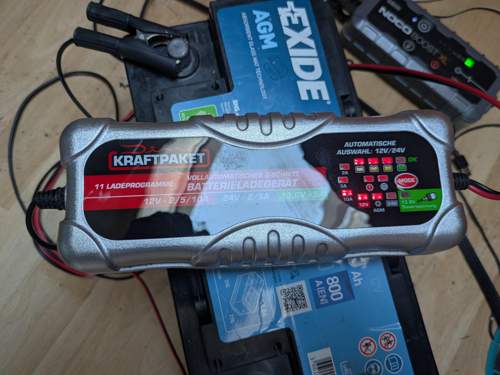

Habe meine Batterie seit gestern am Ladegerät angeschlossen und sie braucht verdächtig lange zum Laden.
Hatte eine schlechte Verbindung am Pluspolkabel und deshalb wurde sie wohl über einige Zeit nicht gut geladen.
Die Batterie ist eine AGM EK800 von Exide also mit 80AH und ist noch keine 2 Jahre alt
Batterie ist angelernt und registriert.
Ich lade sie derzeit im Agm Modus meines Ladegeräts mit 10A
rein rechnerisch sollte sie etwa 10 Stunden brauchen um voll geladen zu sein,sofern man diesen Online Rechnern glauben kann.
Sie hängt jetzt jedenfalls schon seit fast 20 Stunden am Ladegerät und ist gerademal halbvoll geladen,das wirkt irgendwie verdächtig?
Das Ladegerät gibt zumindest keine Fehlermeldung ab und lädt durchgehend.

ich habe die Batterie zum Aufladen ausgebaut.Bei meinem Ladegerät kann ich den Ladestrom vorgeben entweder 2A 5A oder 10A
Das Ladegerät zeigt einem nur mittels Leuchtdioden grob den Ladezustand an aber leider keine genauen Werte.
https://www.dino-kraftpaket.de/batterieladegeraet-12v-24v-10a-5a-2a-kfz-ladegeraet-erhaltungsladegeraet.html
Habe die Batterie übergangsweise erstmal wieder eingebaut aber da sie nach 30 Stunden Ladezeit direkt am Ladegerät nicht voll wurde gehe ich mal stark davon aus das die ebenfalls Schrott ist.

wie bereits weiter oben beschrieben ist die Lichtmaschine bereits getauscht und sie lädt so ca. um die 14,4V wenn das Auto läuft,das passt soweit.
Ich habe die Batterie jetzt im ausgebauten Zustand nicht gemessen weil sie komplett entladen war.Denke das Hauptproblem war das die Pluspolverbindung die dafür da ist den Pluspol bei einem Unfall zu trennen nicht in Ordnung war bzw. schlechten Kontakt hatte.Ob das der Grund dafür ist das deshalb die Batterie defekt ist kann ich nicht sagen,aber es liegt zumindest nahe.Das was mir wirklich übel aufstößt ist das sich die Batterie nichtmehr richtig laden läßt,bzw. das es Ewigkeiten gedauert hat bis sie auch nur annähernd voll wurde,der Ladezyklus ist während dem Laden auch mehrfach zurück gesprungen zB. zweiter Ladepunkt ereicht und nach einer halben Stunde war die Ladung wieder nur auf dem ersten Ladepunkt.Habe das ganze bei dem dritten Ladepunkt abgebrochen,ganz voll war sie demnach auch nach 30 Stunden noch nicht.

war kurz unten und habe mit dem Multimeter gemessen.
Batteriespannung direkt an den Polen gemessen bei laufendem Motor und Standgas 600upm,Klima aus
Navi läuft und Radio an
14,0V
Batteriespannung an den Polen Motor aus 12,86V
Das Ladegerät kann ich nicht messen da es sich nur einstellen läßt wenn es an der Batterie hängt,ich kann nur die Dauerspannung einschalten wenn ich nur das Multimeter an die Klemmen hänge da bringt es 13,8V

Motor springt an und bei abgeschaltetem Motor geht die Spannung auch nicht gleich in den Keller, so dass zumindest die Batterie nicht ganz platt ist. Vermutlich ist sie sogar noch in Ordnung.
Wie derkev bereits geschrieben hat, würde ich, wenn keine Meldung angezeigt wird, erstmal fahren. Sollte nach einigen Tagen der Wagen wieder nicht anspringen, könnte das auch an einem zu hohen Ruhestrom liegen, weil ein Verbraucher nicht abgeschaltet wird.
Dauerspannung sagt nicht viel, da ohne Last defekte Transistoren manchmal die Spannung noch korrekt regeln können, was mit Last nicht mehr funktioniert.
Messe halt die Spannung mal, wenn du irgendwann mal die Batterie mit dem Ladegerät lädst oder es versuchst.

Ich kann das Ladegerät am Montag mit in den Betrieb nehmen da habe ich mehr Möglichkeiten um das zu messen.So oder so schonmal Vielen Dank für die Hilfe,auch wenn ich immer noch nicht so sicher bin ob die Batterie jetzt ok ist oder nicht.Aber ich werde es testen ob das Ladegerät die erforderliche Spannung bringt,wenn ja dann deutet es immernoch darauf hin das bei der Batterie irgendwelche Zellen defekt sind,wenn nicht könntest Du recht haben und es liegt eventuell nur am Ladegerät.
...,wenn ja dann deutet es immernoch darauf hin das bei der Batterie irgendwelche Zellen defekt sind,...
Ich denke mal nicht, dass die richtig defekt sind, denn dann wäre der Motor nicht gestartet und/oder nach dem Abstellen des Motors, wäre die Batteriespannung unter die 12,86 V gesunken.
