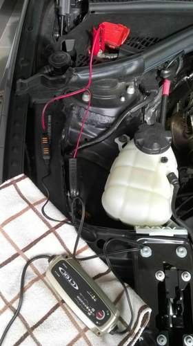

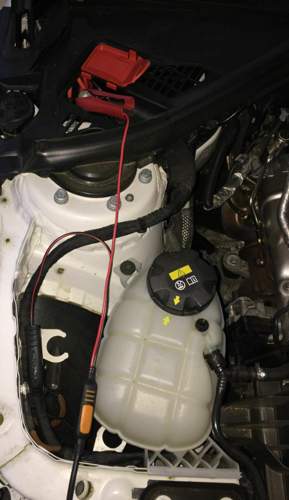

Habe gerade ein Foto gemacht. Oben erkennt man den Pluspunkt, links unten neben dem orangefarbenen Stecker den Massepunkt. Da sind jeweils gerade die CTEK Stecker dran.
Genauso sieht es bei mir auch gerade aus😁

Ich fahre ja nebenbei noch einen E36 320i Touring. Gerade mal nachgesehen. Selbst der hat schon beifahrerseitig an der Spritzwand die Ladestützpunkte. Dafür ist die Batterie niedlich klein. 😁

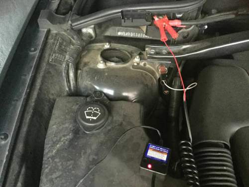

Hallo zusammen, so ich lade auch. Siehe Foto.

Sehr gut 😁
Habe auch vollgeladen 😁
Vollgeladen!
Heute ist Ladetag. 😁
Genau. Ladetag 😁 Unser Dicker ging auch an die Buchse bis nächste Woche.
