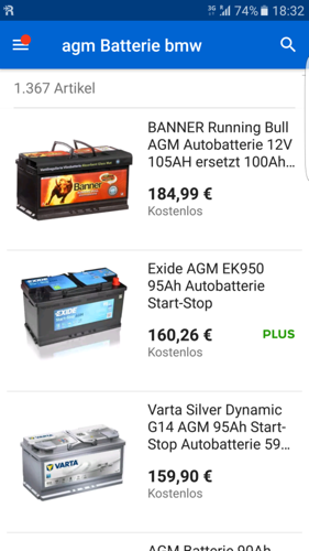

Bei Leebmann kostet die Batterie 400 Euro.
Guck Preise in der Bucht. Siehe Anhang
Preise.....Geht sicher unter 400,-
@Genie21 schrieb am 5. Oktober 2016 um 17:35:26 Uhr:
Ja, klar. Sind aber eben nicht Originalteile von BMW.
Das BMW selbst nur einen Aufkleber dran macht weiß ich auch. Aber so ist das eben...

Ups, das ist aber gravierend der Preisunterschied.
Meine Originalbatterie ist eindeutig als Banner zu identifizieren, steht sogar drauf neben dem BMW-gedöns.
