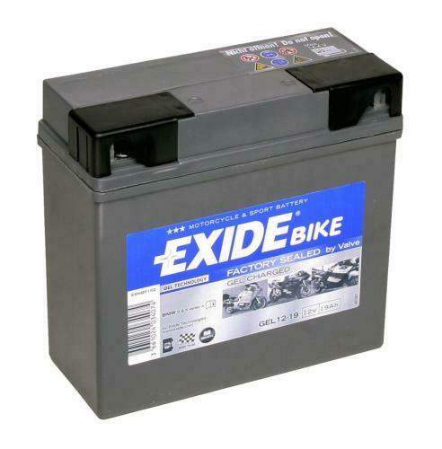

Zum Zellenkurzschluß!
Welche Batterie war montiert?
Orginal wäre die letzte auf dem Bild.
Und mit einer "Gel" hattest du einen Zellenkurzschluß?
Das lag aber eher am Gleichrichter.
