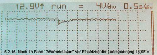

Das war nachdem ich ca ne 3/4 stunde im Auto saß und bei bmw gewartet hab und der Radio lief. Dannach hat sie den schlüssel ausgelesen und es waren die 12,98v der Akku ist gute 2 Jahre alt
Mein 90 Ah Banner-AGM-Akku sackt von 14,95 V Dauer-Ladespannung beim Fahren
-allerdings direkt an den Akkupolen gemessen-
auf 12,3 Volt nach 10 Min warten und dabei ruhig/angenehm Serienradio hören.
Akkualter 21 Monate.

Die 14,95 V Dauerladespannung an den Akkuopolen halte ich immer noch für zu hoch.
Obwohl das lt. BMW in Ordnung ist. Das Gegenteil kann man schwer beweisen.
(Zahlen muß ja ich als Kunde später 484 € für einen neuen Akku ...)
"Überall" kann man lesen, daß 14,8 Volt die Obergrenze für AGM-Akkus sind.
Auch in der Reklameschrift vom Herseller "Banner" steht das drin.
Mein allgemein anerkanntes Ladegerät Ctek mxs 5.0 hält sich im "AGM-Modus" auch daran ...
@Rambello - Denkst du nicht, daß 0,15V hier im Toleranzbereich anzusiedeln sind?
Ich bin kein Akkuexperte, das ist nälich "eine Wissenschaft für sich".
Mein Wissen habe ich aus allerlei Internetseiten.
Aber so wenig ein läppisches zehntel Volt auch klingt, für einen Akku ist das viel !
Und für seine Lebensdauer bei Daueranwendung sehr entscheidend.
In meinem BMW wird nun halt immer mit ca. 14,95 V geladen.
(gemessen direkt an den AGM-Akkupolen)
Meine verschiedenen Digitalvoltmeter messen zwar aufs hundertstel Volt genau, wie genau die aber wirklich sind (Eichung) weiß ich auch nicht.
Lt. BMW ist aber alles angeblich in Ordnung ...
