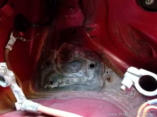

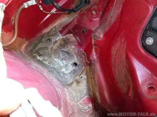

Hallo ich habe gestern die Batterie bei unserem Corsa C gewechselt und musste dafür den kompletten Plastikrahmen rausnehmen, da die halteklammer sich nicht verstellen ließ(mutter drehte mit).
Als der Rahmen raus war, kam die böse Überraschung: eine 7cm große Durchrostung am Blech.
Gibt es ein Reparaturblech?
Opel vermutet, das die Batterie übergekocht ist.

ein Reparatur Blech für die Stelle, wirdst du beim FOH nicht finden ( ist mir nicht bekannt laut Datenbank), am besten fährst du mal zum Verwerter um die Ecke schneides dort aus einen Schlachter den bereich aus und setzt den ein / oder selber anfertigen mit Blech
edit das sieht mir aber nicht so aus, das dass von der Baterie kommt, sondern eher von einen verstopften ablauf auf der Seite , und das daurch stehende wasser😉

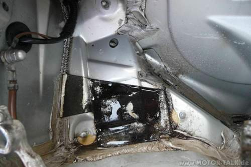

Ich habe im Juli urlaub und der Schwiegerpaps war Schweißer in einer Werft. Wir werden mal zum Schrotter fahren und dieses Blech mal raustrennn und neu einsetzen.
Reicht es wenn es nur gepunktet wird ? Anschließend sollte dann dick Dichtmasse rum.

das ist doch suppi, solange es so bleibt bis zur Reparatur, musst du dier keine sorgen machen, ich denke mal das du das loch notdürftig geschlossen hast😉 damit das nicht ausatet
Mir sieht das aber nicht wie Durchgerostet aus auf den Bildern dafür sind die Kanten zu schön geschnitten, oder hast es ausgeschnitten? Glaube das Loch gehört dahin oder es war etwas drüber geklebt. Wäre interessant die stelle mal bei einem Corsa C zu sehen der dort noch wie neu ist.
Ne, da war keine Schere. So, wie es auf den Bildern zusehen ist, habe ich die Schererei vorgefunden.
Okay, also meiner Meinung nach gehört das Loch so und es wurde anscheinend nur mit Karosserie Kit zugeschmiert. Würde erst gucken ob da ein Loch sein soll. Wenn nicht ein Stück Kunststoff ausschneiden und mit Karosserie Dichtmasse einkleben vorher natürlich schön Sauber machen.

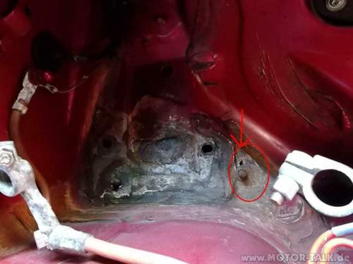

Hallo.

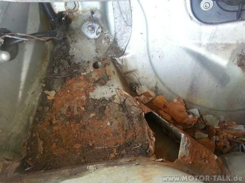

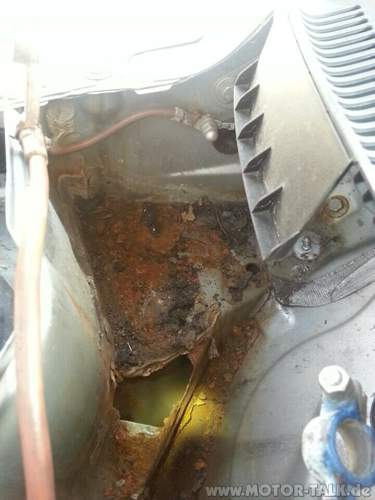

Ich musste heute bei unserem 05er Corsa auch an die Batterie und habe leider auch Rost gefunden.
Anbei ein Foto vom Batteriekasten. Bei dem einem gewindestift ist es schon recht "weich" und ein kleines Loch durchgegammelt.
Wie würdet ihr die Reparatur am Besten angehen? Es soll schon vernünftig werden und noch einige Jahre halten. Aber ein neues Blech einschweißen wird doch eigentlich nicht nötig sein, oder?!
Gruss
Ach ja, Bilder sind geschossen worden nachdem der grobe Rost entfernt wurde.
Blech-02
Blech-01
Blech-03
Im Winter habe ich selbiges beim Versuch die defekte BAtterie zu tauschen entdeckt.
Habe bei mir alles komplett entrostet und mit allem Möglichen was gegen Rost wirken soll eingekleistert. Nach Trocknung habe ich das Ganze mit GFK Matten zugekleistert und überlackiert.
Bisher hab ich mir das noch nicht wieder angesehen, der TÜV Onkel hat jedenfalls vor 1 Monat bei der HU nichts davon gesagt ( also wird scheinbar dort noch nicht explizit gesucht )
