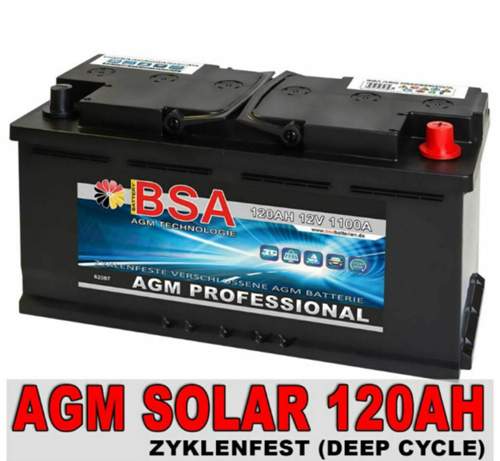

Auch bei mir scheint seit heute die Batterie platt zu sein? Naja ist ja auch mittlerweile über 5 Jahre alt. Nun die Frage, könnte man auch eine Gel Batterie einbauen und codieren? Hat dies schon mal jemand probiert?
Herzlichen Dank
Eine Gel Batterie bringts nicht als Starterbatterie. AGM ist die 1. Wahl.
@SWAN schrieb am 4. Januar 2019 um 11:09:57 Uhr:
Der Verkäufer meint das es eine AGM Gel Batterie ist?
Hier eine Produktbeschreibung.
.jpg
Wieviel kostet so eine Batterie und wo kann man so was kaufen. Ich weiß gar nicht was für eine ich drin hab ist von Bosch.
Na bevor du die kaufst, sollten wir erst mal abwarten bis die Kollegen sich dazu geäußert haben! Was steht den auf deiner Bosch drauf?
Gruß Dirk
Männer, die Batterien müssen codierbar sein.
Eine AGM ist einje Fließ Gel Batterie, aber unter einer richtigen Gel Batterie verstehe ich eben ein mit Gel gefüllte Batterie, wie z. B. Gabelstapler Batterien.

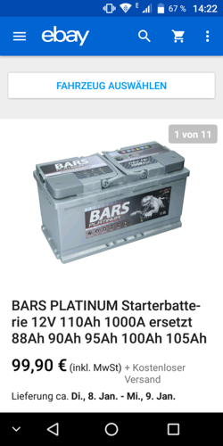

Moin
Habe mir im September eine Bars gekauft und codiert mit BEM Index c.
Ruhespannung 12,9/12,7 Volt auch nach Tagen !
Der Preis war zu der Zeit allerdings 89,90 Euro.
Gruß Jens

@Audi-Oldi schrieb am 4. Januar 2019 um 14:21:12 Uhr:
Moin
Gruß Jens
Wie hast du diese Batterie codiert? Hat sie BEM Code?
