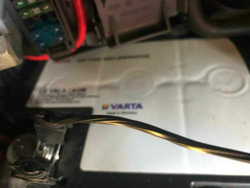

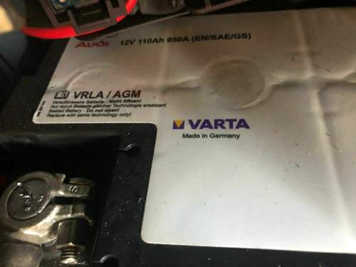

Hast du vielleicht einen Code für ne AGM Varta mit 110AH? Bei VCDS gibt es ja nur die AGM bis 92AH!
Gruß Dirk

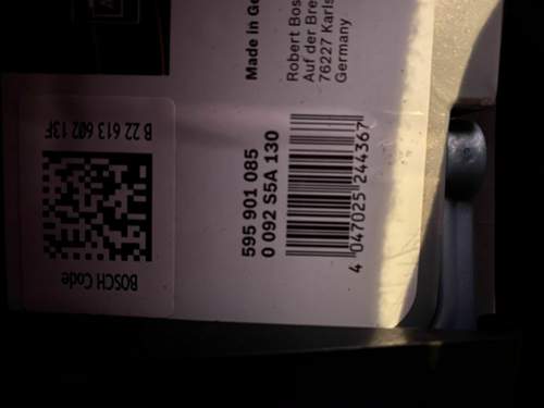

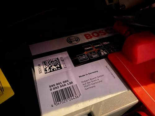

das gibt es nicht, nur Varta Silver Dynamic AGM 95 Ah. 595 901 085

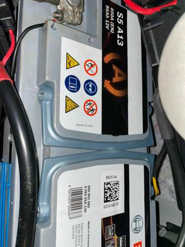

Ich selbst habe einen Bosch AGM
Bosch und Varta sind gleich, Denken Sie bei der Montage an eine andere BEM mit AGM function.

Hallo Frank, das es diese nicht gibt ist falsch siehe Foto!
Gruß Dirk
aber nicht für unsere Autos, der BEM hat kein Ladeprogramm dafür.
Mit Kennung „C“ des BEM? Eine 92AH AGM wird doch vorgeschlagen?
https://www.varta-automotive.de/.../battery-finder?...
Ja, Sie benötigen die BEM mit der C. Ich habe wochenlang im Internet nach einer Batterie für meinen Audi A8 gesucht und konnte 110 Ah AGM nicht finden. Der Vorteil von weniger Ah ist, dass es auch schneller aufgeladen wird, ideal für kürzere Fahrten.
