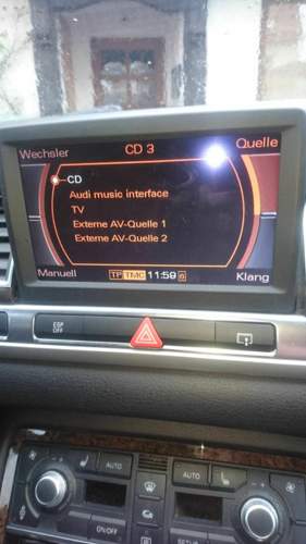

Seit heut hab ich dann auch ein Feature mehr.....
Wofür steht die 6 nach der Uhrzeit?
@das-weberli schrieb am 8. Januar 2019 um 15:37:41 Uhr:
Super, was willste den an die 2 AV anschließen?
Habe mir letzte Woche mal einen A8 mit Apple TV angesehen. Funktioniert echt gut. Nachteil funktioniert nur über WLAN entsprechend Datenvolumen vorausgesetzt!
Gruß Dirk
