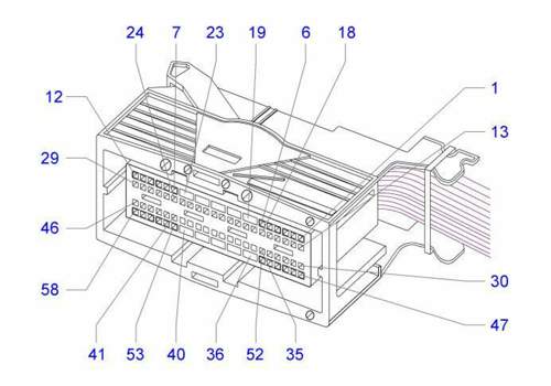

Am XR 1 den PIN 30 suchen.

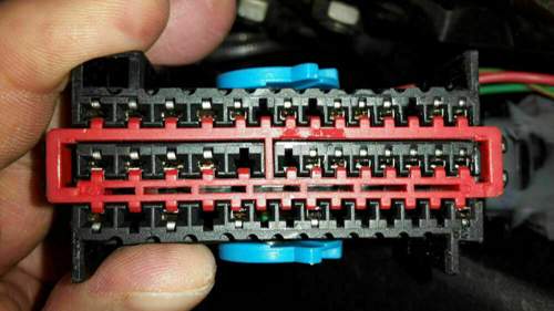

Bitte scharfes Nahbild vom XR 1 machen, auf dem man die PINS gut sehen kann.
Siehe Bild 1
Beispielbild Nahaufnahme Stecker
XR 1 Stecker PIN-NUMMERIERUNG
Nächster Versuch zu Runde 1
...und der Stecker
Bei mir wäre der XR 1 aber grün...oder?
Habe mich an diesem Bild hier orientiert...
Ja.
Der ist grün .
Wieso schreibst Du :
" Der is bei mir aber grün "
Ich hab keine Farbangabe bezüglich Stecker Gehäuse gemacht !

Auf deinen Bildern oben sieht der blau aus...sorry.

@JMDAstraH schrieb am 17. Januar 2021 um 14:24:19 Uhr:
Auf welchen Bildern ?

Das war das "Beispielbild Nahaufnahme Stecker" 13:51 Uhr.
Aber egal...den XR 1 bei mir kenne ich ja jetzt...
