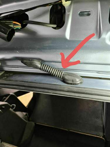

Der Kabelbaum vom X 42 zum X 51 durch die Kabelführung kann auch defekt sein !
Nur gucken bringt da nix !
Es zählen nur Fakten !
Lade die Batterie über Nacht und trenne den X 51.
Evtl.musste ne Weile mit getrenntem Stecker X 51 fahren , um Klarheit zu haben.

Kann der X42 da drunter sein...ist für mich die einzig erkennbare Verbindung zum X51(siehe Bild)?
Ich lasse den X51 ab. Lade meine Batterie und schaue was morgen passiert.
Kofferraum geht nur elektrisch auf...aber macht nix wenn ich den mal nicht nutzen kann. Zur Not bekomme ich den ja manuell entriegelt.

Kabelbaum vom X 42 bis X 51 5-Türer
HK-KABELBAUM 5 Türer
Das rot - markierte Teil nennt man :
KABELDURCHFÜHRUNG HECKKLAPPE
...is langsam hier so wie bei : " DIE SENDUNG MIT DER MAUS ".
ASTRA H Kabel-Durchführung Heckklappe

Solange ich bei mir nicht den X 42 finde macht ja der Kabelbaum vom X 42 bis X 51 5 Türer noch keinen Sinn.....
Und Kontakte erneuern macht wohl keinen Sinn mehr...hab glaube ich gerade das Plastikteil geschrottet als ich die Kabel entfernt habe....uff
Das war das Gehäuse vom Stecker.
Und das ist aus Kunsstoff, der mit der Zeit brüchig wird.
Deswegen ja auch Gehäuse tauschen und nix nur Kontakte.
