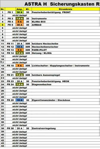

Seit ein paar Wochen muckt immer mal wieder das Schloß der Heckklappe an meinem Opel Astra H, Bj. 2006, 140 PS, Automatik so dass ich es immer mal manuell öffnen muss. Damit könnte ich ja fast noch leben.
Jetzt habe ich immer wieder das Problem dass mein Auto sporadisch morgens nicht anspringt.
Batterie wurde Montag erneuert.
Gestern zum einkaufen gefahren, nach dem Einkauf eingestiegen, springt nicht an.
Überbrückt, ca. 20 KM gefahren, Auto für 10. Min. abgestellt, danach sprang er direkt an.
Heute morgen wieder nichts...nur klack, klack, klack...
Kann es sein dass der sporadische Defekt am Schloß der Heckklappe einen "stillen Verbraucher" (Begriff habe ich hier im Forum gelernt) auslöst? Kann ich das prüfen in dem ich die Sicherung hinten im REC im Kofferraum mal entferne? Ist das Schloß der Heckklappe über den Heckwischer oder über die ZV abgesichert? Danach würde sich ergeben welche Sicherung ich ziehen muss Nr. 12 Heckscheibenwischer oder Nr. 38 Zentralverriegelung....
Hoffe ich konnte mein Problem verdeutlichen und bedanke mich für zielführende Unterstützung!!!

Hier mal die geänderte Version
Das sind nur noch 14 Sicherungen,die Du brauchst.
Ist also ziemlich übersichtlich in Deinem REC.
Keine Ahnung,warum da soviel Sicherungen unnütz gesteckt sind bei Dir.
Ist eh schon verwunderlich,dass Du überhaupt ein REC hast.
Liegt an der ECC oder Parkpilot.
Oder einfach am frühen Baujahr.
Aber 07 ist schon 3.Baujahr.
Naja.
Egal.
Wichtig ist,dass es die Fehlersuche immens erleichtert.
Sicherungsbelegung REC neu
