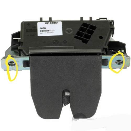

Mach mal Bild HK ohne Verkleidung.
Du siehst doch die Befestigungslöcher am Schloss.
Gelb markiert.
Befestigung HK-SCHLOSS

Hab sie gefunden. Waren außen/unten noch hinter der Verkleidung mit dem Eingriff (sagt man das so?) :-)
Die hatte ich vorher nicht abgemacht.

Kann ich, bis das neue Schloss eintrifft, irgendwas machen dass der Kriechstrom ausbleibt?
Blau-schwarzer Stecker am Schloss abmachen reicht nicht, oder?
Doch.
Stecker abziehen am HK-SCHLOSS genügt fürs erste.
Zum Öffnen der HK musste dann Stecker wieder drauf machen.
Das Schloss funzt ja leider nur elektrisch.
Also Kofferraum nicht benutzen oder Rückenlehne hinten umklappen.

Ähm, was soll denn ein neues Schloss daran ändern?
Bei deinem alten Schloss ist der Kontakt immer offen, bei dem neuen nur wenn der Kofferraum zu ist.
Wenn es so wäre, wie Blacky behauptet, wäre das Licht bei abgezogenem Stecker an.
Hast du mal, wie Blacky geschrieben hat, die Leitung vom Kontakt auf Masse gelegt? Ist dann das Licht angegangen? Nicht, dass es doch was anderes ist. (Edit: okay, geht also, hatte ich überlesen.)
