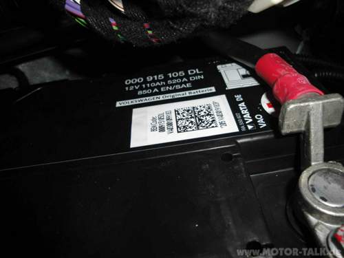

Hallo Zusammen,
bei meinem Wagen wurde vor 4 Wochen eine neue Varta
noch auf Sachmängelhaftung eingebaut, da die Alte nicht mehr so ganz wollte.
Ich kann leider nicht erkennen welche Varta das genau ist,
vielleicht könnt ihr mit den Daten auf dem Bild aber etwas anfangen.
Es ist eine 12V 110AH (Teile Nr. 000 915 105 DL)
Gruß Matthias
Varta-12v-110ah
Hallo Sandokaan,
bei meiner Batterie aus 03/2010 sieht es genauso wie bei Nixnutz aus.Ich war gerade nochmal draußen im Auto gucken.Ob jetzt Ultra oder Silver kann ich auch nicht erkennen. Damit ist deine Frage ja dann beantwortet.
Mfg Eckii!!
