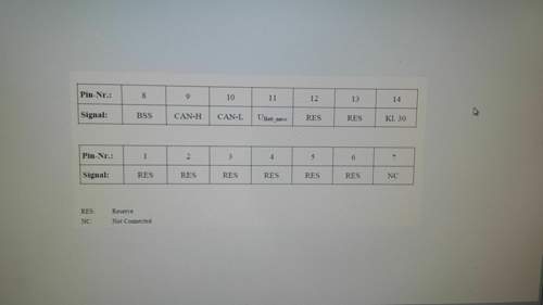

@belinea1 schrieb am 11. November 2014 um 20:01:11 Uhr:
weil er zb. die gleiche ausgänge hat 8:BSS
9: can-H
10:can-L
11:Ubatt.mess
14:kl30.
Was ist denn dann bei Dir an Pin 11?
Sagtest Du nicht mehrfach, es sei das gleiche BEM?
Ja.wen ich bei Pin 11 diode schalte ist halt laut VCDS Generator soll Spannung 14.3 und Batterie Spannung genau um die 0.6 weniger...Er regelt aber nicht nach.
Es kann ja sein das es noch ein andere Faktor gibt was auf den BEM zu spielt
Oh ok, das wusste ich nicht, dachte die hätten es genau so übernommen, da das BEM ja auf jeden Fall extra an der Batterie misst, um alle Widerstände zwischen Lima und Batt auszugleichen..
Generator Sollspannung steht bei mir im VCDS aber schon 15V, auch vor der Aktion mit der Diode, daran habe ich nichts geändert..Ist da vielleicht anzusetzen? Ich habe es nicht hinbekommen, da etwas um zu schreiben, deshalb die Diode...
