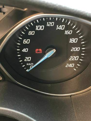

Bevor du den BMS zurücksetzt, schau im Tacho, wo das Batteriesymbol ist. Du siehst es kurz, wenn du die Zündung einschaltest oder den Motor startest. Merken.

Dann passt ja alles. Zur Erklärung 2 Bilder: 1 Zündung an, Moror aus. 2 Motor läuft.
