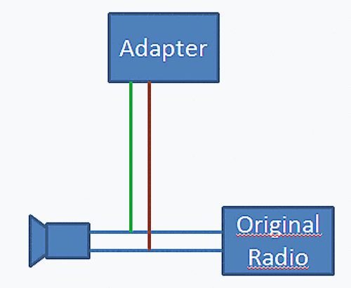

Hallo Gemeinde,kann mir bitte jemand helfen und sagen wo ich den high low adapter anschliessen muss?
War beim acr hier in Mannheim und der Kollege sagte,dass ich es an den Lautsprechern unter den sitzen anschliessen muss.
Hatte aber schon mal versucht und es hat nicht so ganz geklappt!!
Muss ich die Lausprecher unter den Sitzen abklemmen oder kann ich den adapter einfach zwischen einschleusen? also kabel durchschneiden und da zwischen adapter?

Sitz muss leider raus, kabel kann adaptiert werden (Y-Verbindung), einfach das Signal abgreifen und gut is.

- Wie beschrieben muss das Kabel vor dem Subwoofer aufgetrennt werden.
- Das vom Original-Verstärker ankommende Kabel muss zum Eingang des
HighLow-Adapters.
- Der HighLow-Adapter-Ausgang muss zum Eingang des Zusatzverstärkers.
- Der Adapter benötigt eine Stromversorgung entsprechend seiner Anleitung; meist
ein Dauerplus und ein Einschaltesignal, genau wie der Zusatzverstärker
(ein kleiner Kabelquerschnitt reicht dem Adapter)
- Der Ausgang des Zusatzverstärkers muss dann mit dem Lautsprecher verbunden
werden.
Achtung: Vor dem Einschalten prüfen, ob Ein- und Ausgänge nicht vertauscht sind. Zwei zusammengeschaltete Ausgänge können dir die Endstufe zerstören - beim CCC wird das sehr teuer !
Viel Erfolg !

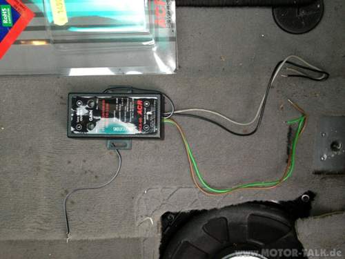

Ich weiß net was für adapter du meinst aber der high low adapter hat kein strom anschluss.Nur kabel für links plus minus und das gleiche für rechts.Da ist noch ein Kabel für Maße aber das braucht man nicht anschliessen.
[Von Motor-Talk aus dem Thema 'High low adapter anschliessen wie?' überführt.]
mach doch mal ein Foto vom Adapter und den Anschlüssen, dann können wir klären, was wohin muss.
Hab heute wieder versucht und klappt wieder net!! so ein mist.Ich gucke mal morgen bei einem kollegen ob meine endstuffe vielleicht im Eimer ist?!ah da habe ich foto vom Adapter
ich würde es an deiner stelle mit einem anderen H.L.adapter testen... hatte einen von dietz mit dem hat alles funktioniert..😉
das ist schon der zweite adapter aber da tut sich nix
so wie es aussieht erzeugt dieser Adapter auch das Remote-Signal für die Endstufe, die anderen vier Leitungen greifen das High-Signal ab. Wenn richtig abggriffen, sollte sich an den Chinch Ausgängen eine Spannung messen lassen.

Adapter
Freitag habe ich Termin lasse das vom Profi machen.Heute hat es auch nicht geklappt alleine.Ich gebe bescheid was die machen.
