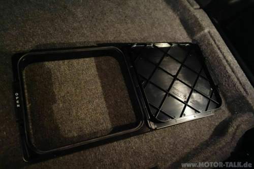

Was für ein Model hast Du denn? Beim Cabrio ist das oft vorgerüstet.
@Letter-Man schrieb am 26. August 2016 um 10:30:02 Uhr:
Sie hat ein 325ci Cabrio Bj. 04

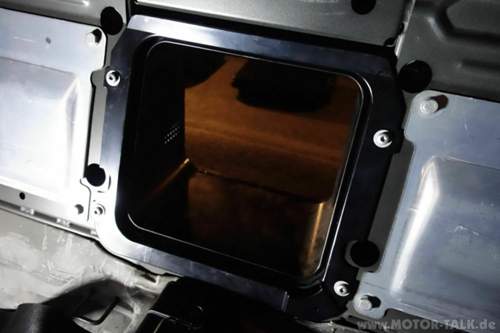

Dann ist der Skisack zu 90 % vorgerüstet, hat der schon ab Werk, die hat dann auch den Einsatz zum herausnehmen wo die Gurte dran befestigt werden. Dahinter sitze die Plastikabdeckung. Ich habe noch ein par Bilder gefunden da kann man es gut erkennen.
Der Blind Deckel wird vorne gegen die hohle Einfassung in dem Ski Sack rahmen eingeclippst. Danach wird der nur noch wieder mit den vier Torx schrauben in der Rückwand verschraubt, dann wird noch der Rahmen mit dem Deckel auf der Rückseite in die Rückwand eingelippst. Der Magnet für die Türe oben Links ist auch schon vorgerüstet.
Super! Heute mal Zeit gehabt und nach geschaut, habt recht Vorbereitung ist da! Ja dann kann man ja 'n Kasten rein setzen!

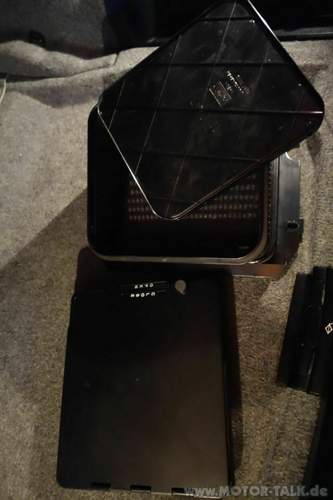

Seltsam. Ich habe ein E46 Cabrio, 320i, vor Facelift. Im Tunnel für den Skisack steckt auch dieser schwarze Plastik-Kasten... doch dieses Türchen fehlt. Es ist nur ein schwarzer Plastikeimer, der zum Kofferraum hin komplett zu ist. Ich mußte damals in die Rückwand des Eimers ein Loch sägen, etwa 19cm im Durchmesser, damit ich meinen 20cm Basslautsprecher dort draufschrauben konnte.
Mein Basslautsprecher bläst also vom Kofferraum in den Ski-Tunnel rein. Den Verstärker (ein flacher 2 Kanal) habe ich im Kofferraum an die Rückwand geschraubt. Also ganz tief hinten im Kofferraum, an die Blechwand der Rücksitzlehne. Ich muss sagen, es kommt genug Bass vorne an, und der Platzverlust ist wirklich minimal.
@Steff 320i schrieb am 31. August 2016 um 13:51:15 Uhr:
Das Türchen muss man sich ja auch beim 🙂 extra dazu kaufen, dass wird dann von hinten in den alten Kasten geklippt, hier werden dann vorher noch die vordere und hintere Plastikwand herausgeklippt.

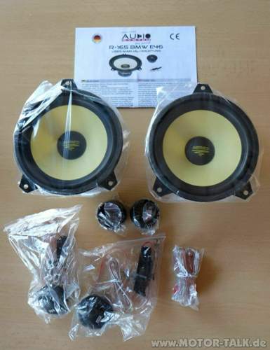

So subwoofer Kasten verbaut, Sonntag Endstufe dran und dann fertig! Was könnt ihr empfehlen für vordere Lautsprecher?
Die Tieftöner knarzen schon fleißig!
Ich weis Bass bekommt man nicht daraus aber klang bestimmt schon oder?
Gruß Stephan
@Letter-Man schrieb am 9. September 2016 um 13:04:51 Uhr:
Gruß Stephan
Die von Audio System habe ich auch drin sind klasse.
