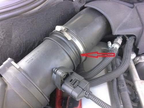

update....
manche Werkstätten bringen mich echt auf die Palme....
Nach dem Ölwechsel den Ansaugschlauch nicht wieder richtig eingebaut! GRRRR 😠
(siehe Bild)
Nun scheinen die Werte wiederbesser zu sein.

Die IDLE-Werte sind nun wieder OK, falschluft verschwunden.

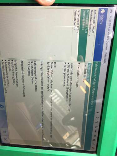

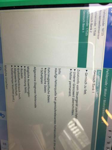

Hier die Bilder vom auslesen, ich habe Gutmann Tester und VCDS zur Hand, von mir aus kann’s losgehen. 😉
1888d7a0-045f-4d77-872e-2476d30859d1
A5361c3b-4e2a-4a2f-8f34-c697148da9da
B9f03350-71af-4fd4-88da-2dece6f33ef4
