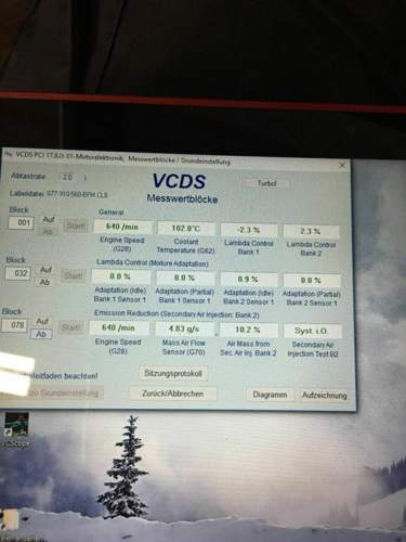

Also kommen wir zum Problemkind zurück, habe jetzt mal ne messfahrt gemacht mit Vcds,die Werte sprechen Bände, da darf er auch nen Fehlercode setzen und wie ein Krankenfahrstuhl fahren.
Ich bin gespannt was ihr denkt oder meint dazu!
Seht euch einfach die Aufnahmen an.

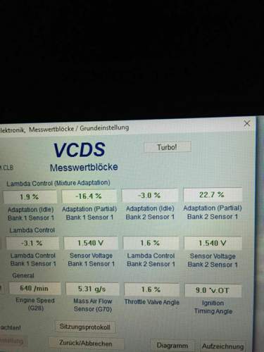

Nach 50km fahrt im Leerlauf.
Und hier noch zwei interessante Ausschnitte.
Ansaugtemperatur 26grad ist im Winter sehr plausibel...
Luftmasse Messe ich die Tage nochmal genau mitm Gutmann Tester.
Die Luft erwärmt sich ja auch etwas vom Motor, wenn der dann mal warm ist, wenn du die Fotos nach deiner 50Km Fahrt gemacht hast, saugt er ja nicht mehr 0 Grad Luft ein 😉
Die Unterdruckschläuche hast du alle überprüft/erneuert beim Motoraufbereiten? Ich glaube bei eurem Motor gab vorne von Rechts nach Links einen Unterdruckschlauch, der gerne porös wird, da wo er wieder in so ein Röhrchen mündet, könntest du auch noch prüfen.
Und die Sekundärluftventile könntest du auch prüfen, ob die dicht sind.
lg

Was mir spontan auffällt ist, dass die Trim Werte widersprüchlich sind.
Es ist fast unmöglich, dass eine Bank zu fett und die andere Bank zu mager läuft.
Der Ansaugweg ist praktisch gemeinsam. Beide Bänke erhalten die Frischluft auf gleichem Wege (ab Einlass in die Brücke). Das ist absolut nicht plausibel.
Bank 2 läuft viel zu mager, dahingegen läuft Bank 1 viel zu fett.
Meiner Meinung nach kann das Problem daher nur irgendwo nach oder kurz vor den Einlassventilen liegen. Fehler im Ansaugberech würden sich hinsichtlich Gemisch immer auf beide Seiten gleich auswirken.
Das Saugrohr schliesse ich beim BFM auch erstmal aus, da der Motor noch keine FSI-Klappen hat.
Du hast etwas am Nockenwellenversteller gemacht. Wenn da das Timing um einen Zahn verrutscht ist, kann das schon ein paar Auswirkungen haben, da er bei höherer Drehzahl das Timing ändert... Sofen er es dann Richtung "schlechter" verschiebt, kann es daran liegen. Scheinbar nicht so schlimm, dass sich Fehlzündungen einstellen, aber zumindest so schlecht, dass das Gemisch nicht mehr hinhaut. Das erklärt jedoch nicht den Fehler auf Bank 1.
Ich vermute, dass bei dir 2 Fehler vorliegen; anders kann ich mir nicht erklären, dass beide Bänke ein derart ungleiches Gemisch erhalten sollten. 39% Unterschied zwischen den Bänken ist ein recht hoher Wert.
Die Kombiventile können zwar zu einem Magerlauf führen, aber niemals zu einem zu fetten Lauf.

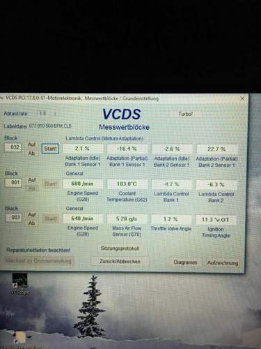

Ich habe gestern Abend mich nochmal mit meinem Auto beschäftigt.
Habe alles geprüft, stellglieddiagnose Vcds, readinesscodes gesetzt, lernwerte Getriebe zurückgesetzt und nockenwellensensor getauscht.
Lambdawerte viel besser siehe Bilder, 50km Probefahrt, Auto fährt besser, mehr Leistung, besserer schaltvorgang.

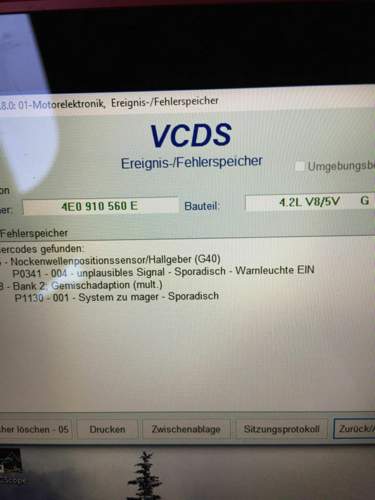

Nach 50km ausgelesen, zwei Fehler siehe Bilder.
Fehlerlampe bis jetzt nach wie vor aus (120km).

Wie sehen die Gemischadaptionswerte nun aus?
Von Fehlercode her scheint die Motorsteuerung nicht zu wissen, wie die Nockenwellenposition ist. Das kann sich auf die Gemischberechnung auswirken.
Ursache kann der Sensor und dessen Verkabelung sein. Oder ungenaue Steuerzeiten. Der Kettenspanner oder Nockenwellenversteller kann hier Einfluss haben.
Dass die Readiness derart fehlschlägt ist hier verständlich. Die Lambdasonde erkennt das was falsch ist und setzt alle readiness-werte, die damit zusammenhängen, zurück. Wobei moch die Tankentlüftung etwas irritiert (kann dennoch damit zu tun haben... Bin unschlüssig)
Ich hatte den Fehler (G40) bei meinem BSM. Ursache war das Ventil, welches den Versteller steuert. Da hat die eine Seite die Nockenwelle verstellt und die andere nicht.... Da passten beide Bänke nicht mehr zueinander. Allerdings hatte ich keine Magerlauf-Meldung.mehrmalskenwellenverstellung wird nur indirekt (über den Positionssensor) überwacht....
Mach mal eine Stellglieddiagnose der Verstellung... Am Besten mehrmals.
Edit: Schau auchmal im FullScan, wann der Fehler abgelegt wurde. Wenn er direkt beim neu starten des Motor abgelegt wurde, dann verdächtige ich entweder Kettenspanner oder Nockenwellenverstellung. Verstopfte Öffnungen, Ölkohle oder derart. Er kann dann nicht schnell genug Öldruck in den Komponenten aufbauen oder verliert den Haltedruck bei Stillstand.

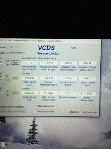

So also gemischwerte sehen jetzt so aus wie Bild fünf, Bank 2 wo den mager Fehler hat hat natürlich höheren korrekturfaktor...
Kettenspanner habe ich nicht bfm:zahnriemen und nwv...
Bevor ich den defekten nwv Bank 2 getauscht habe hatte ich immer Fehler wo auch bank 2 oder so dabeistand jetzt hab ich nur noch wie gepostet nockenwelle g40 Signal fehlerhaft...
Ich denke es ist der Nockenwellenversteller Bank 2, der gebrauchte den ich jetzt dawei eingebaut habe, da der heute beim Kaltstart auch extrem wieder laut war, Bank 1 gibt keinen Ton von sich...
Dreck oder sonstige ölverschmutzung kann ich ausschließen,Motor sauber,Öl sauber, beim nwv tausch auch kein dreck im Sieb oder sonstiges...
Aber ich habe im Messwerteblock schon gesehen dass etwas mit den nwv nicht passt, ich hoffe nur bitte nicht bank1 .

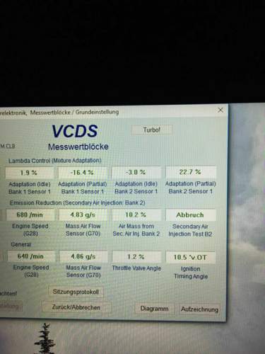

Seht euch die Bilder an , ich habe die Befürchtung dass Bank 1 obwohl leise nichts macht/defekt ist(hatte aber noch nie einen Fehlercode zu bank1).
Danke erstmal
+2
Du hast den Nockenwellenbersteller getauscht dadurch wird wahrscheinlich die Steuerzeit nicht mehr passen.

Ja, die Dinger mögen es nicht, wenn sie jahrelang immer unter den gleichen Bedingungen liefen und dann etwas anderes vorgesetzt bekommen. Es reicht schon, wenn im gebrauchten Versteller etwas Öl eingetrocknet ist. An der "richtigen" Stelle eine Verkrustung und das Ding arbeitet nicht mehr sauber. Du kannst nicht wissen, wie der Spendermotor aussah... wenn der Besitzer sparsam mit gutem Öl war reicht das schon. LongLife Öl ist kostensparend.... für den Motor aber nicht so toll.
Der G40-Fehler bedeutet zweierlei.
Entweder, der Sensor misst falsche Werte, aber die Steuerzeiten sind richtig. Oder der Sensor misst richtig, aber die Werte passen nicht. Das Motorsteuergerät kann nicht unterscheiden, was der Fall ist und meldet stumpf den G40 Fehler. Meine Vermutung geht auch immer mehr in Richtung des Verstellers.
Der G40-Fehler kann auch einen Fehler auf Bank1 bedeuten.... der Fehler sagt eigentlich nur aus, dass die Werte von Bank 1 und Bank 2 nicht zusammen passen. Der Gemischfehler zeigt jedoch eindeutig auf Bank 2; desegen würde ich zunächst dort suchen. Wenn Bank 2 nun wieder lauter ist, deutet dies auch darauf hin.
Wieso sollte Bank 1 einen Defekt haben? Im kalten Zustand werden die Werte nicht angefasst und es dauert sehr lange, bis die Werte langsam angepasst werden. Wenn auf Bank 2 etwas schief geht, dann geht der Wert sehr schnell nach oben.
Bank 1 würde ich mir erst genauer ansehen, wenn Bank 2 fehlerfrei ist. Wenn das Steuergerät die Bank 1 nicht "sehen" könnte oder die Regelung nicht funktioniert, dann meldet das Steuergerät dies. Die Lamdaüberwachung würde sofort Alarm schlagen, wenn die Regelung von Bank 1 nicht arbeitet.
Die Anpassung der Gemischwerte kann bei einem guten Motor auch gern mal 1000km dauern, bis da Werte ungleich Null stehen.
Das müsste man im laufenden Betrieb loggen, was sich da tut (VCDS hat da zu ein Tool dabei).
