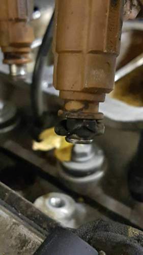

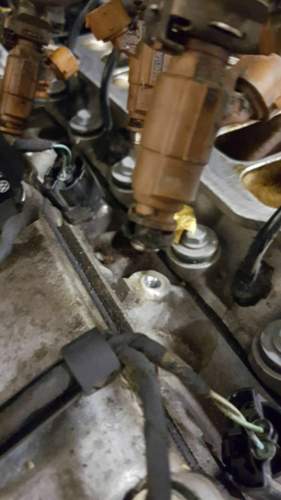

ich fahre seit ca. 18 Monaten mit dem "zu mager"-Fehler.
Die Abstände zwischen den Fehlern wurden immer kürzer und jetzt kamen auch noch gelegentlich Zündaussetzter dazu.
Ich habe in den letzten 18 Monaten beide Luftmassenmesser, beide Sekundärluftventile, 4 Unterdruckschläuche, ein Flexrohr sowie alle 12 Zündspulen und -Kerzen erneuert.
Der ganze "Spaß" hat mich bisher weit über 2.000 € gekostet.
Jetzt haben wir (hoffentlich) den Fehler gefunden.
Vermutlich sind ein paar Dichtungen an den Benzineinspritzdüsen Schuld (siehe Foto).
Nächste Woche weiß ich mehr und werde berichten ob es tatsächlich daran lag.

Sorry, wenn ich fürn Haufen Geld Kerzen und spulen mache, dann schaue mir doch auch die Esv an. Jetzt die Esv Ultraschall reinigen und spritzbild testen
@rantanplansugar schrieb am 22. November 2018 um 19:30:13 Uhr:
Gute idee! Gleich alle 12 Ultraschall reinigen und testen lassen ob 12 in ordnung ist und die dichtungen erneuern 😉
Will ich auch machen lassen wenn ich die neuen zündspule montiere.
