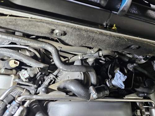

So, die letzten 3 Tage haben mich doch mehrfach recht nah an den Rand eines Nervenzusammenbruchs gebracht 😉
Gewchselt haben wir:
- beide Kombiventile
- beide Lambdasonden vor Kat
- beide Ventildeckeldichtungen
- beide Öldruckhalteventile
- Schottblech
- Dichtung KGE Entlüftung das Metallrohr
- alle Unterdruckschläuche
- beide Flexrohre der Abgasanlage
Also der Wechsel der Kombiventile war ja ein Graus... ich weip nicht wie ihr das hinbekommen habt. Das fahrerseitige war ja noch recht einfach von unten mit ein paar Verlängerungen zu erreichen.
Aber das beifahrerseitige war echt unschön und nur über das Radhaus mit gleichzeitiger Führung und Festhalten des Torxbits von oben erreichbar. Wir haben da dann zu dritt hantiert, einer mit Ratsche und Verlängerungen über das Radhaus, einer hat oben geleuchtet und ich habe den Torxbit von oben angesetzt und gehalten.
Aber jetzt kommt der spannende Teil:
Wir sind gestern Nachmittag fertig gewesen und starten den Wagen was recht gut ging aber aus dem Motorraum kommt ein Woop Woop Woop mit festem Takt, unabhängig von der Drehzahl und doch recht laut, schwer lokalisierbar gefühlt aus der Mitte vom Saugrohr...
Nach ein paar Minuten Fehlersuche haben wir festgestellt das wir vergessen hatten die Schläuche an der Sekundärluftpumpe wieder anzuschließen.
Das war schnell korrigiert und der Fehler war weg. Nun auf zur Probefahrt, alles schien i.O. und auch die Adaptionswerte waren in sehr gutem bereich (Bank 1 war multiplikation unter 2%, Bank 2 und 3%).
Da ich den Tank vorher extra recht leer gefahren habe weil ja ggfs. die Kraftstoffpumpe noch auf dem Plan stand musste nun während der Probezeit (immerhin schon über 30 Minuten Fahrt) getankt werden.
Also ran bei Total und feines Excellium Super Plus getankt (ich tanke sonst nie Total).
Wenige Meter nach der Tankstelle schaute auf das VCDS und wunderte mich schon das beide Adaptionswerte für Bank 1 plötzlich bei 0,0% waren. Direkt danach musste ich an der Ampel halten und merkte schon das der Wagen nicht 100% rund lief.
Leistung fehlte dann auch, also bin ich zurück zur Schrauberhalle gefahren und habe den Fehlerspeicher ausgelesen. VCDS sagte "Signal Lambdasonde Bank 1 zu Mager".
Es ging keine MKL an und weitere Fehler gab es nicht. Da der Motor nun schon gut temperiert war haben wir die Fehlersuche abgebrochen und heute früh fortgesetzt.
Die Zündspulen von Bank 1 auf Bank 2 gebaut und Motor gestartet, wieder unrunder Lauf aber jetzt kam nach kurzer Zeit "16691 - Zylinder 7, P0307 - 001 - Verbrennungsaussetzer erkannt"... das freute mich etwas weil nun ein Fehler doch greifbarer wurde.
Also kurzerhand Zündspule zwischen Zylinder 5 und 7 getauscht aber der Fehler blieb auf Zylinder 7. Dann Zündkerzen Zwischen Zylinder 5 & 7 getauscht, Fehler blieb weiterhin bei der 7 ;(
Nach kurzer Ratlosigkeit haben wir die Einspritzdüse von Zylinder 6 & 7 getauscht und der Fehler wanderte auf Zylinder 6 und blieb auch dort.
Jetzt kümmere ich mich morgen direkt um eine neue Einspritzdüse und hoffe das dieses Thema dann auch erledigt ist und mich meine weiteren Überraschungen erwarten. Ich halte euch auf dem Laufenden...
