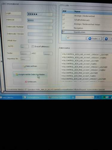

Habe mir eben auch VCP besorgt und Dank meinen Vorrednern das mit den zdc versucht jedoch finde ich dort keine mit Endung T.....die mir am schlüssigsten vorkam war die B_O_A4_8T0035223A,M,,N,O,Q.zdc jedoch abgesehen vom der langen Ladezeit finde ich dort wie schon bemerkt keine 10 Kanal Einstellung und bekomme immer den fehler beim download siehe Foto
Hat das eventuell was mit der falschen datei im Zusammenhang des Verstärkers zu tun oder muss ich bei VCP den Fehler suchen?

VCP Fehler
Du musst Ton haben. Egal welche Parameter drauf sind

mmi2g hat keine parameter
das betrifft nur die 3g Modelle ^
Aber was bedeutet dann der Endbuchstabe des Verstärkers ? Und die darauf unterschiedlichen HW SW Versionen?

Hm hab jetzt mal spaßhalber auf Sportback LHD geflasht das lief ohne Probleme........ jedoch natürlich noch kein Ton..... und natürlich affengriff usw aber warum kann ich nicht die eigentlich passendere B_O_A4_8T0035223A,M,,N,O,Q.zdc laden.....
Nochmal 2g hat keine Parameter !
