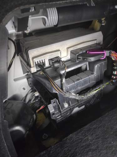

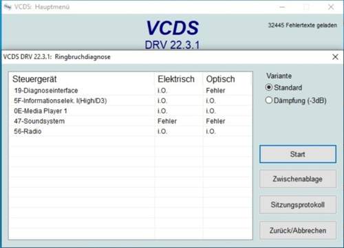

Hi zusammen,
ich nehm jetzt mal den Thread her da ich denke hier passt es am besten rein.
Bei mir hat vor ca. einem halben Jahr aufeinmal unter der Fahrt der Subwoofer in der Hutblage ( A4 B8 Limo 8K) das "knallen" angefangen. Da es nervig ist hab ich ihn abgesteckt und erstmal so gelassen. Vor einer Woche hab ich das Thema wieder aufgegriffen und mir in der Audi einen neuen B&O Subwoofer für die Hutablage bestellt. Gestern eingebaut und siehe da der gleiche misst wieder. Also liegst es nicht am Sub sondern am Kabel oder Verstärker. Alle anderen Lautsprecher funktionieren ohne Probleme.
Hatte dieses Problem schon mal wer von euch? Ich habe mal ne Audiofile angehängt hoffe sie funktioniert. (Das Pfeiffen ist vom vcds)
Ich kann den Sub auch in der Stellglieddiagnose nicht anfahren. Da kommt die Fehlermeldung Dieses Stellglied wird vom Steuergerät nicht unterstützt.
Vielleicht kann mir wer kurz helfen.
Vielen Dank und Schöne Grüße
Chris
Verstärker
