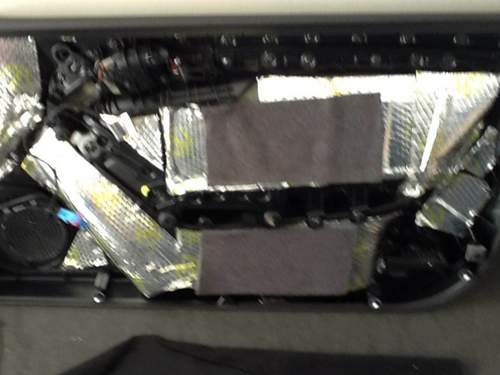

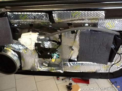

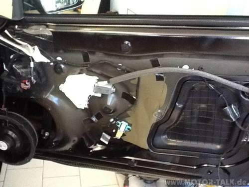

Da das Thema Klappernde B&O-Anlage immer wieder aufkommt:
Habe bei meinem Cabrio die Türen und den LS auf der Armaturentafel dämmen lassen, da ich für 900€ Aufpreis eine Anlage erwarte, die bis 2/3 der Lautstärkemöglichkeit zumindest nicht klappert.
Hat zuerst Audi mit der entsprechenden TPI probiert - das war mal gar nix und ein Witz wenn man in die Tür geschaut hat (Bild1). Nach Beschwerde bei dem Kundenservice und zwei Telefonaten haben wir uns darauf geeinigt die Dämmung von einem externen Hifi-Spezialisten machen zu lassen (da Audi keinen Spezi dafür im Werk hat) und ich habe dafür 300€ von Audi bekommen.
Ergebnis ist sehr gut. Kein Klappern mehr bei "normalen" Titeln(*) und ein höherer Bassdruck.
Würde es immer wieder so machen und selbst nach einem halben Jahr habe ich noch kein Klappern drin.
Anbei ein paar Bilder (von vorher (Audi-Lösung) bis hin zum kompletten dämmen des Türbleches und der Verkleidung.
Gizmo
* Leider sind die Türen konstruktionsbedingt nicht auf Bassreflex ausgelegt, so dass es physikalische Grenzen gibt. Der Volumenhub des Lautsprechers ist dann so hoch, dass dieser nicht ausreichend "Nachschub" bekommt und die Luft versucht zwischen Türblech und Türverkleidung zu pressen.
Bild 2&3
