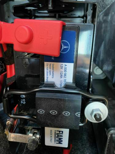

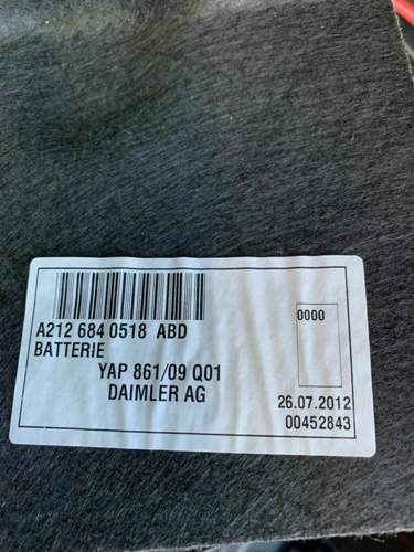

habe das selbe Problem wie der TS bei meinem X218 Baujahr 2012
Habe im Kofferraum vor dem Subwoofer von HK die Stützbatterie gefunden.
Laut Herstelleraufdruck 26 12 (Scheinbar KW26 im Jahr 2012. )
Würde mir jetzt eine neue Bestellen. Was muss ich beim wechseln beachten ??
Habt ihr da einen Hinweis für mich ??
Danke.
Mr.Mephisto
Alle Verbraucher aus, Zündung aus, alte Batterie raus, neue Batterie rein - fertig.
..und erst Minus und dann Plus...oder ??
Beim Abklemmen erst Minus ab, dann Plus ab.
Beim Anklemmen erst Plus dran, dann Minus dran.
