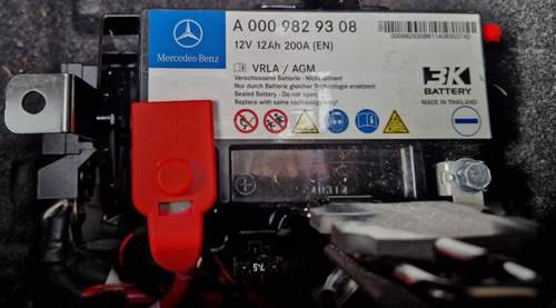

Bei meinem CLS ist nun wiederholt die Meldung "Backup Batterie Störung" aufgetaucht. Einziger bemerkter (und angezeigter) Ausfall bislang: Distronic. Das ist mehr als ärgerlich, weil dann ja auch kein Tempomat mehr aktiviert werden kann.
Jetzt hab ich den Tread hier gelesen, werde aber nicht ganz schlau, was diese Batterie genau ist. Mein Vormopf mit (deaktiviertem) Start/Stopp hat im Kofferraum eine zweite (Auto-) Batterie verbaut. Ist das jetzt die Backup Batterie oder sitzt diese als weitere Batterie links im Armaturenbrett?
Die Codes B03 und 4U7 sind nicht angegeben.
Das Problem mit der Störung ist übrigens nicht reproduzierbar. Weder taucht es regelmäßig auf, noch kann ich die Fehlfunktion der Distronic durch einen gezielten Neustart beheben.

Ohne B03 und 4U7 gibt es tatsächlich die BackupBatterie im Kofferraum. Dann hat man nicht diese winzige unterm Armaturenbrett.
Letztere sichert "nur" eine Notschaltung der 9G (in N für Abschleppen).
Die "große" Backup sollte theoretisch für ein "stabileres" StoppStart sorgen (?)

Nunja, die kleine Batterie hinten dürfte inzwischen auch schon 9 Jahre haben..., allerdings möchte ich sie nicht unnötig tauschen, wenn es die falsche wäre...
LG
Mi-go
Da ist das gute Stück. Hatte gedacht, die wäre größer...
Backup oder nicht?
LG
Mi-go
Batterie-hinten
12Ah kann nur Backup sein. :-)
Nach 9 Jahren hat die ihre Milch gegeben.
Die Starterbatterie hat ja ca. 90 Ah.
