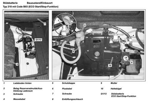

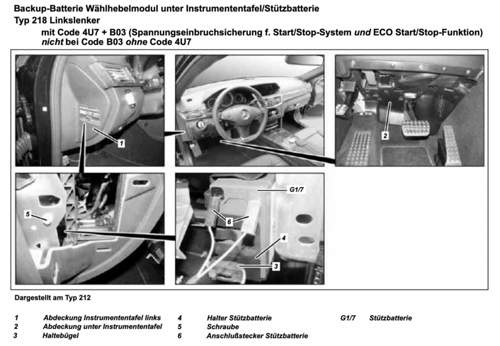

Der Einbauort der Stützbatterie ist vom Baujahr und vom Vorhandensein bzw. der Kombination der SA-Codes 4U7 und B03 abhängig.

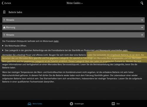

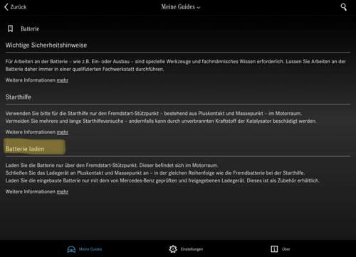

Zum Thema Batterie laden siehe Bilder (Auszüge aus der Betriebsanleitung). Die Stützbatterie wird auch über die Kontakte im Motorraum geladen.

CLS Batterie laden Betriebsanleitung I
CLS Batterie laden Betriebsanleitung II
Hab noch mal etwas in meinen Dateien gewühlt - ich hoffe, die Bilder bringen etwas Klarheit.
[Von Motor-Talk aus dem Thema 'CLS 218 wo ist die Autobatterie' überführt.]
Mercedes CLS 218 Stützbatterie B03
Mercedes CLS 218 Stützbatterie 4U7+B03

Müsste man die Stützbatterie separat Laden oder reicht es über den Motorraum zu laden?
Soweit mir bekannt, wird die Stützbatterie beim Laden über den Fremdstart-Stützpunkt im Motorraum mitgeladen. Aber nur mit geeignetem Ladegerät in eingebautem Zustand laden (siehe oben)!

Ich habe in den Codes 4u7 und auch B03 stehen. Kann ich dann davon ausgehen das ich nur die Stützbatterie links unter dem Lenkrad habe?
Ja.

Hat schon einmal jemand die Stützbaterie under dem Amaturenbrett getauscht?
Der Tausch ist nicht allzu wild. Aber diese Batterie ist höchstwahrscheinlich nicht die Ursache Deines ECO-Start/Stop-Problems.

Und zum Thema Stütz/Zusatzbatterie: Von Baujahr, Getriebe und ECO-Start/Stop-Version ist die verbaute Zusatz-Batterie abhängig. WIS/EPC sagt: Bei 4U7 + B03 hast Du nur die Batterie im Armaturenbrett. Die im Kofferraum gibt es nur bei B03 ohne 4U7.
