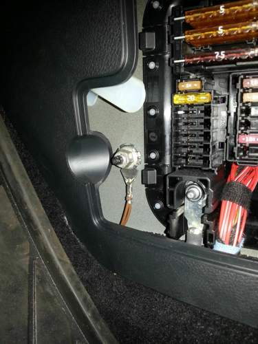

Ich hatte ja versprochen zu berichten. Ich habe meinen Wagen heute zurückerhalten. Bei mir war es wie vermutet der Spannungswandler (verbaut im Fußraum Beifahrer). Der Wandler wurde ausgetauscht und mir das alte Bauteil ins Fahrzeug gelegt.
Die Meldung ist weg und ich habe nu wieder Ruhe

Bei mir tauchte die letzten Tage die Meldung auch auf, Fahrzeug heute abgeholt und hab dann auch mal Beifahrer Fussraum geschaut, aus Neugier ob zu sehen ist, was gemacht worden ist. Hab leider nicht vorher geschaut, ob dies auch schon so der Fall ist, aber die Abdeckung war nur lose drauf und steht ab. Und im Vergleich zu einem Post/Bild von früher im Thread von Dani01 (https://www.motor-talk.de/.../...p-batterie-stoerung-t5763397.html?...) ist bei mir auch das Gewinde etwas weiter oben, wodurch diese Abdeckung halt auch nicht mehr ganz drauf geht und dagegen drückt.
Nun bin ich mir nicht sicher, ob das Gewinde samt Mutter schon vorher da war und von Anfang an so war oder erst seit heute durch die Maßnahme der Werkstatt, kann mir wer da weiterhelfen? Sonst würde ich da nochmal hinfahren und fragen, ob die das mal nicht gescheit machen wolle, dass die Abdeckung auch wieder komplett schliesst...
