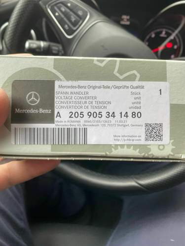

So jetzt habe ich 5Wochen Urlaub und werde das Teil auswechseln, letzte Woche hatte er die Meldung wieder mal gebracht. Mal schauen ob es mit dem Zubehörteil wieder weg ist.
ich habe das Teil ausgetauscht und die Meldung war weg.
A2059052809 habe ich ersetzt mit A2059053414.
Ich habe in Summe ca. 1h gebraucht und habe mit diesem Video gearbeitet: https://youtu.be/qiLLqjqyNoM
Ich hoffe das hält lange!
Der Spannungswandler hat bei Hirschvogel 150€ gekostet.

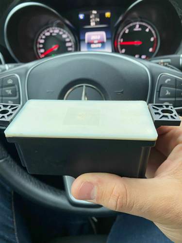

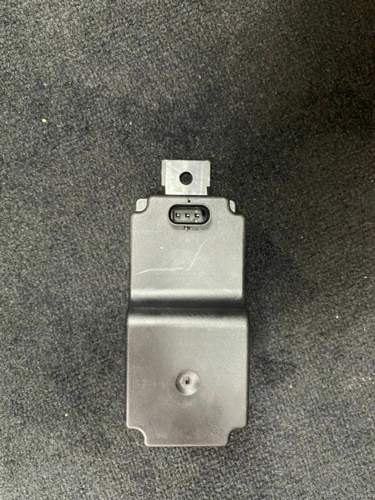

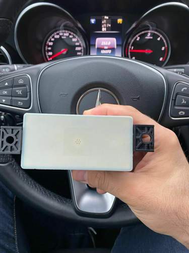

@Bekir58 wiesehr Dein xxxxx09 von unten aus ?
Kann ich dir morgen ein Foto von machen, wenn das nicht schon im Müll ist.
War aber nicht verdunkelt oder so. Ich denke nicht dass es unter Überspannung o. Ä. Gelitten hat.
Anbei die Fotos
