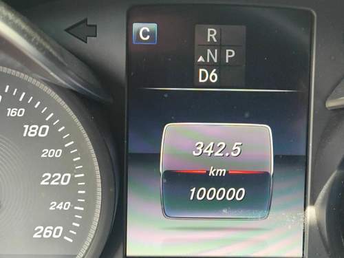

Geht mir auch so ! EZ 12/15 u. letzte Woche die 100000km "geknackt ! S/S ist immer aus bei mir u. hatte nie das hier beschriebene Problem !

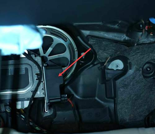

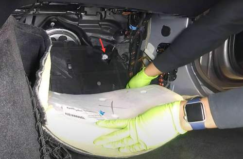

An alle die den Spannungswandler selbst getauscht haben:
welches Werkzeug braucht man? Reichen 2 Schraubenzieher? 😁
Du brauchst
1 x Schraubendreher TX15
um die Verkleidung unter dem Handschuhfach zu lösen
1 x 10er Nuss
um die schräge Verkleidung über dem Basslautsprecher zu lösen. Sind 3 Muttern
1 x 8er Nuss
um die Mutter vom Spannungswandler zu lösen.
Selber schon gemacht und Quelle der Bilder ist das Video hier
10 er Nuss
Spannungswander
In dem Video schlägt der doch ernshaft vor, wäre ne gute Idee den Spannungswandler jedesmal mitzutauschen, wenn man die Hauptbatterie ersetzt 😕 ... Nö, ganz sicher mach ich das nicht 😛
