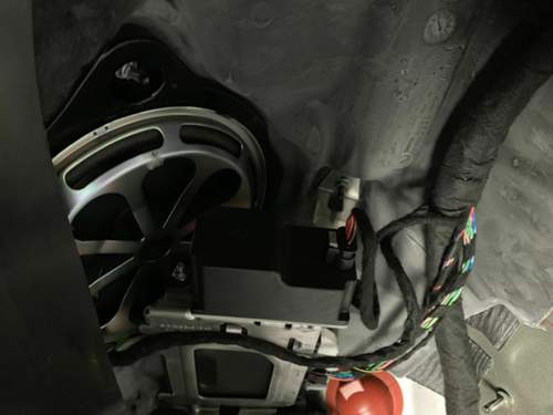

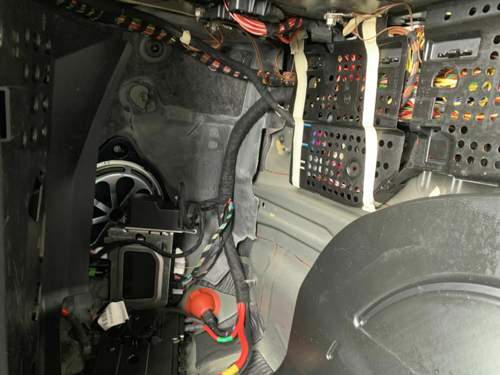

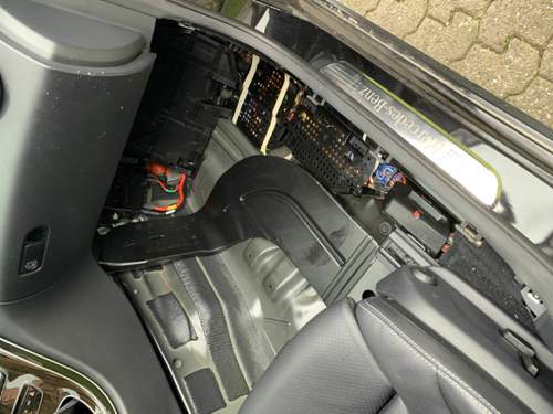

Also zuerst die Seitliche verkleidung abnehmen an der auch das Türchen zum Sichwrungskasten düran ist rausnehmen. Es ist bloß geclibt. Dann die beiden vorderen Schrauben vom Beifahrersitz entfernen. (Haben einen Torx ähnlichen Kopf, ging aber problemlos mit ner 10er Nuss)
Dann habe ich den Boden vorsichtig rausgezogen. Also aus dem Fahrzeug raus gemacht damit genug Platz vorhanden ist und es nicht stört.keime Angst, geht leichter rein als man denkt.
Dann die obere Verkleidung entfernen (die unter dem Handschuhfach). Die ist mit einer Schraube fest, der Rest ist geclibt.
Jetzt noch die 3 Muttern von der Fussstütze entfernen und die anschließend rausholen.
Das Teil tauschen und anschließend alles wieder zusammenbauen.

Wird hier auf den 17 Seiten genau beschrieben. Sogar mit Bildern.
Meiner (S205 180 Benziner) von 10/2014 ist auch betroffen. Kulanz 50%, Junge Sterne 50%. Alles gut.
Hatte seit ein paar Monaten die blöde „Backup Batterie Störung“ Fehlermeldung, ab und zu war mal für 1-2 Wochen Ruhe.
Austausch war in ca. 40 Minuten erledigt.
Hab nur eine 8er und 10er Nuss verwendet, die obere Verkleidung mit der Torx Schraube habe ich nicht entfernt gehabt.
Riesen Dank an NichtAuskenner für die Anleitung.
