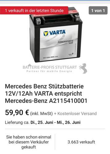

Nach 2 Jahren und km Stand 65000 muß ich nun das damals eingebaute thailändische Batterie-Wunder abermals wechseln. "Backup Batterie gestört" kommt im Display. Nachladen brachte nichts.
Ich habe die schon erwähnte Varta AGM 12V 12 Ah Batterie um 35 € bei online-Batterien.at bestellt. Ist in Österreich ausnahmsweise sogar billiger als in D, ein Wunder !!!
Ein Ruhmesblatt für DB ist diese Konstruktion aber nicht , und wenn man bedenkt, daß dadurch sämtliche Fahrsicherheits-Systeme ausfallen, sogar ein Sicherheitsrisiko .
Bin gespannt, wie lange es die Varta macht.

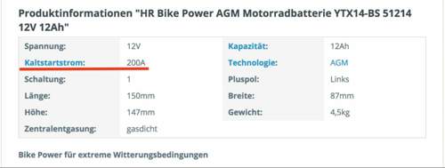

https://batterie24.de/...AGM-Motorradbatterie-YTX14-BS-51214-12Ah.html
Am längsten hat das Einfüllen der Batteriesäure gedauert. Das wechseln dann 10min mit vorbereiten und aufräumen vom 8er oder 10er Ringschlüssel.
Befüllen mit Batteriesäure bei AGM?
Sehr befremdlich, normalerweise sind die AGM geschlossen produziert. Ich glaub du hast die falsche gekauft.
Klär uns mal bitte auf.
Gruß AWXS
Ob der Hersteller die Batteriesäure einfüllt oder ich....
Bei AGM ist ein Flies zwischen den Zellen das die Batteriesäure aufsaugt beim Befüllen. Wenn die dann zu ist, ist die zu.
Sie ist kipp- und auslaufsicher
Habe ich nicht getestet....
Mit ihren 200 Amp. Kaltstartstrom wird dieser "Zwitter" als S/S-Stütze genausogut funktionieren.

Ich hatte auch das Problem w212 mopf Bj. 2014.
Habe eine varta bei ebay gekauft und selbst ausgewechselt, alles funktioniert wie vorher auch.
