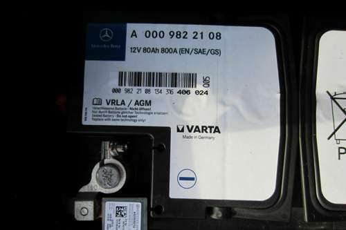

Hallo, ich habe gerade ein Problem festzustellen, welcher Typ Batterie bei mir im Motorraum verbaut ist. Gel oder AGM? Hintergrund ist, dass ich mir ein neues Ladegerät gekauft habe und hier muss man wählen zwischen dem normalem Modus und den AGM. Die Erstzulassung ist 11/2012 und ich habe Start-Stopp. Vielen Dank für eure Hinweise. Gleich vorweg, die eine MB Werkstatt sagte es ist ein AGM, eine andere MB Werkstatt meinte es ist eine Gel. *Arrrrgh*

ich hatte die gleichen Sorgen, einfach den Deckel losnehmen und nachschauen. Bei mir war es eine AGM, allerdings beim 207, BJ 3/2010
Gruß,
Kai
Ich hatte bisher in allen Fzg. Varta AGM Batterien, seit diese verbaut werden. Eine GEL Version war nicht dabei.
@mlaudien schrieb am 27. Januar 2015 um 16:32:07 Uhr:
... die eine MB Werkstatt sagte es ist ein AGM, eine andere MB Werkstatt meinte es ist eine Gel. *Arrrrgh*
Da hilft nur eins. Um sicher zu gehen, selber nachschauen.
Gel wirst du als Startbatterie nicht finden, die sind dafür nicht geeignet. Und in Zeiten von Start/Stop sollte ab Werk immer eine AGM verbaut sein.

die Sache ist in 2 Minuten erledigt:
- Motorhaube öffnen
- links den über der Batterie befindliche Kasten abnehmen (3 Clipse lösen)
(Frage an die Experten: wozu ist der Kasten eigentlich da ?)
- und schon kann man deutlich lesen, was verbaut ist; das steht auf der Batterie drauf (siehe Bild)
Bei mir hatte sich die gleiche Frage gestellt und ich hab schlichtweg nachgeschaut.
Martin
Batterie-varta-agm-80ah-800a

Nee, ist ein Luftkanal vom Gebläsemotor zur Innenraum-Luftverteilung. Darunter ist eine Varta-AGM-Batterie.
