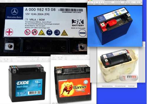

Hallo. Hat mich jetzt auch erwischt. Original ist A0009829308 drin.
Wenn ich danach google, werden mir verschiedene Vartas angezeigt. Kann mir denn jemand die passende (jetzt nicht originale, weil kostentechnisch teuer) Mal sagen welche passt?
Die passende Batterie ist nut mit der Originalnummer nicht zu finden.

@c270cdi_avantgarde schrieb am 9. Juni 2019 um 16:41:57 Uhr:
Ich habe nach Varta 14Ah AGM gesucht, (knapp 45€) eingebaut, läuft!
Ah es steht noch 12V 12AH 200A drauf
12Ah oder 14 Ah, der Unterschied ist unkritisch Hauptsache AGM und die Abmessungen stimmen.
Gruß AWXS
OK. Und hat die nicht-Mercedes batterie, also zum Beispiel die Varta seitlich diesen Anschluss für den Schlauch
Die hier dürfte auch passen.
https://batterieprofis-stuttgart.de/.../?...
Wenn die Batterie keinen Anschluss, also kein Loch mehr hat, dann ist das auch OK. Die Batterie ist dann so ausgelegt, dass sie nicht ausgast und dadurch kann auf den Schlauch verzichtet werden.
