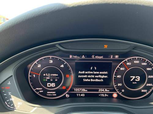

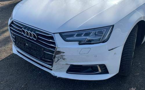

Ich habe gestern einen Unfall. Die Kaskoversicherung übernimmt. Fahrzeug ist vorne links deformiert. Systeme funktionieren nicht. Hat jemand einen ähnlichen Unfall und auf was soll man bei der Reparatur achten. Es kann nur ein Zufall sein, dass Einer von euch sowas hatte.

Ist doch klar, dass einige Systeme nicht funktionieren. Es sind einige Sensoren in der Stoßstange verbaut. Diese hat ja bei dir eine leichte Kaltverformung erfahren. Sie sind entweder defekt oder zumindest verstellt. Mach dir aber keinen Kopf. Wenn die Kaskoversicherung den Schaden reguliert, ist doch alles OK.
Fahrzeug steht bei Audi in der Werkstatt auch wegen den fehlenden Kennzeichen. Was immer blöd ist, diese ganzen Formalien, ich habe es aber gleich an einem Tag erledigt. Die Versicherung stellt auch für einen bestimmten Betrag einen Mietwagen zur Verfügung. Trotz 7 Jahre unfallfrei und die letzten 4 Jahre mit dem gleichen Fahrzeug, ist die Versicherung immer gestiegen. Selbstbeteiligung ist dann auch zu entrichten, trotzem bin ich froh, dass ich gut versichert bin.

Bei Kasko wartet die Werkstatt auf dem Gutachter von der Versicherung. Die Werkstatt teilt nur mit, dass die Kosten über 3 k sind, ab dann muss auf den Gutachter gewartet werden. Erst dann wird repariert. Hauptsache wierden vorne alle Träger geprüft.
Hallo Samoudi,
i.d.R. wird so ein "einfacher" Schlag (also ohne das der Airbag ausgelöst wird) von den Pralldämpfern und dem Plastikfrontbereich mit speziellen Sollbruchstollen der Stoßstangenaufnahme/Scherclipse aufgefangen/abgefangen. Das ist vom Hersteller so vorgesehen und funktioniert bis zu einer gewissen Geschwindigkeit, bevor es tatsächlich auf die Karosserie/den Rahmen geht.
Für Deinen Fall denke ich sind (im günstigen Falle) nur Plug&Play Anbauteile betroffen. Stoßstange, Kühlergrill, Sensoren, Pralldämpfer und falls darunter auch Plastiknasen/Aufnahmen gebroche sind auch die betroffenen Beleuchtungseinheiten. Sofern drunter am Schloßträger alles ok, ist das alles recht schnell erledigt und es bleibt i.d.R. nichts zurück.

Der Unfall ist bei fahrende Fahrzeuge entstanden. Unfallgegner fuhr auf der Landstraße mit etwa 70 oder 80 km/h, keine Ahnung, und ich wollte quer über die Kreuzung, kurz angehalten und dann mit Schwung los gefahren. Rad und hinteren Seitenteil beim Gegner wurden getroffen.
