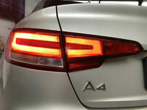

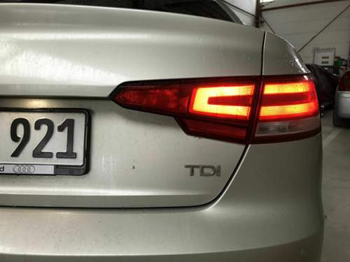

@Gueni_ole schrieb am 1. April 2017 um 06:41:02 Uhr:
...du hast natürlich recht, Xenon gibt es anderswo auch, doch empfinde ich das A4 Xenon bezüglich Optik und Lichtleistung als minderwertig. Deshalb ärgere ich mich, dass ich kein LED bestellt habe....
Dann bist du nie die Xenon Leuchten von der letzten bmw 5er Generation gefahren. Die sind wirklich schlecht.... da ist das xenon vom b9 ein Traum....
Hast du sie selber codiert? Könntest du die einbauanleitung von audiamant hier mal posten? Wäre neugierig
es gibt keine CODIERanleitung
das ganze geht über Parameter ; und ist auch nicht mit VCDS machbar
gestern noch eine Limo umgebaut inkl dyn Blinker
Kabel müssen von innen nach aussen gezogen; rechts links
für u.a. dem Blinker
und dyn Signal
4sb1n6chtgwb6thgzfxxjq
X9oqbmlatas26l091-te5a
Xd7inxg9qtayo-wnkkjfgg
+6
Ja dann die parametrieranleitung. Dass mit der verkabelung ist mir schon klar. VCP habe ich selber auch.
da gibts keine Anleitung ; einfach die Parameter passend für dein BCM laden
wenn du vcp hast ; solltest du wissen was man macht 😉
