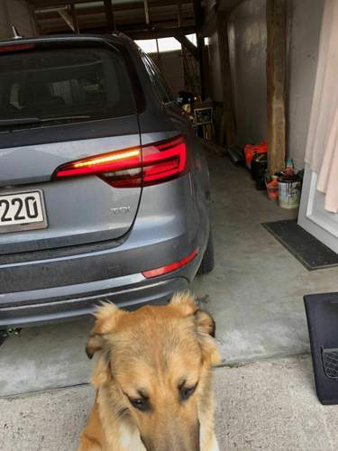

Hier noch ein vorher nachher Foto der Heckleuchten. Für die die es eventuell vor haben umzurüsten. Meine rückleuchten sind die vom MJ2018 die vom Werk aus etwas dunkler sind.
Müssen die Rückleuchten vom Mj. 2018 auch codiert werden im Vergleich zu Mj.2016/2017?
@robek76 ja müssen sie. Ich habe diese auch nur genommen weil die dunkler sind.
@robek76 schrieb am 25. August 2018 um 11:04:21 Uhr:
wenn du von led auf led tauscht nicht
nur von Halogen auf led (immer)
hier die fotos von meinem umbau heute morgen;
auf LED (2017er) mit dynamischen blinker
