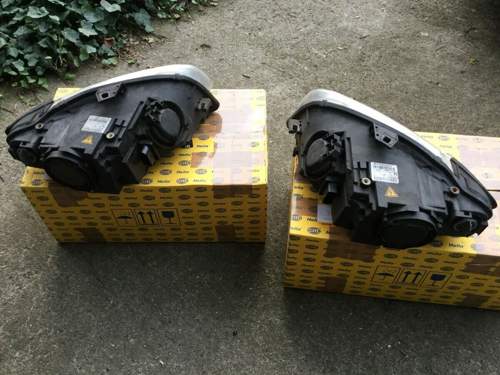

Weiß jemand, was diese zweite Inbusschraube bewirkt, also die jeweils in Nähe des Kotis liegt?

Ich meine diese zweite Plastikschraube am Scheini, meinst Du die auch?
Vorne ist eine, gleich oben.
Zwei sind weiter hinten. Ich meine die äußere.
Hm, meine haben nur zwei Schrauben (siehe Bild, das sind meine alten Bi-Xenon). Vielleicht haben die Kurvenlicht-SW eine Schraube mehr?
Img-3411
Nein, ist schon richtig. Die Schraube, die man durch das Loch im Kotflügel erreicht ist für die links-/rechts-Einstellung und die mittige Schraube ist für die Höheneinstellung. Dass die Scheinwerfer bündig in der Karosserie sitzen sollen, ist ja wohl selbstverständlich.
