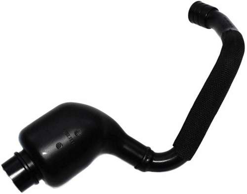

Habe heute gesehen, das der auf dem Bild markierte Schlauch vollkommen zerbröselt ist.
Als Nothilfe habe ich den oberen Anschluss mit Panzertape verklebt, allerdings an den nach unten führenden Rest Schlauch komme ich nicht ran.
1. Was ist das?
2. Wie teuer ist das Ersatzteil?
3. Kann ich als Laie das selbst reparieren oder muss ich in die Werkstatt?

wenn das der 2.0 ALT mit 131Ps ist:
1) Dann ist das die Kurbelgehäuse Entlüftung.
2) Bei Audi glaube ich um die 40eur? Bin mir nicht mehr sicher ist Jahre her das meine kaputt war.
3) Wenn du kleine Hände hast ja, pass nur auf das dir die Brösel nicht ins Kurbelgehäuse fallen und du die Sicherung nicht verlierst. Ist schon sehr fummelig...
P.s. es könnte ratsam sein das Ventil mit Dichtung (oben im roten Kreis das T-Stück) mitzutauschen, wegen Brösel und geht auch so gerne kaputt...kostet < 25eur bei Audi
Sieht aus wie ein ALT, aber da ist noch ne Gasanlage drin, wie das aussieht. Das macht die Platzverhältnisse im Bereich der KGE natürlich nicht besser.
Ist ein ALT Motor, ja. Das ist aber nicht meiner sondern ein Foto auf den ich den intakten Schlauch gefunden habe.
Weißt Du wofür der Schlauch ist?
(Das was ich eingekreist habe und der Pfeil hindeutet)

Wenn du mit "diesen Verteilkopf" das KGE Ventil meinst (das T-Stück am ende des Teils was defekt war), das ist auf deiner Rechnung nicht enthalten. Kostet 9,55eus + 2,30eus Dichtung (bei meinem freundlichen). Das was auf der Rechnung ist, ist die Dichtung zum Kurbelgehäuse unten und die Klammer, ebenfalls unten. Und natürlich der Schlauch selbst.

06B103211J ist die "Flasche" unter der Ansaugbrücke, vom KGE nach oben zum Ventil, hab´s damals Getauscht ohne etwas zu Demontieren, wäre fast verzweifelt, scheiss Arbeit. Soll besser funktioneren indem man die Lima demontiert ?

Es ist eine Scheißarbeit, gar keine Frage! Vor allem wenn, wie bei mir, das Ding so porös ist, das ein Teil im Kurbelgehäuse stecken bleibt...
Ich hatte damals die Hilfe meiner Schwester (kleinere Hände) :D
Ansonsten ja, ich denke Lima abschrauben und "aus dem Weg schieben" könnte helfen, ich meine mich zu erinnern das mein damaliger freundlicher die Ansaugbrücke demontieren wollte :o ... da wären 100 eus ein Schnäppchen..

Hatte das selbe Problem. Der Schlauch war gänzlich gebrochen. Habe die Reparatur selbst durchgeführt. Ich habe die Lima gelöst und zur zur Seite gelegt. So ist zwar nicht übermaßig Platz aber immerhin ausreichend. Fummelig ist vor allen Dingen die Haltefeder unten fest zu bekommen. War natürlich promt von der Zange gerutscht und schön im Motorraum verschwunden. Insgesamt hab ich etwa 3 Stunden Arbeit damit gehabt. (Ohne Federsuche im Motorraum vermutlich auch in 2 Stunden zu schaffen. :rolleyes:)
